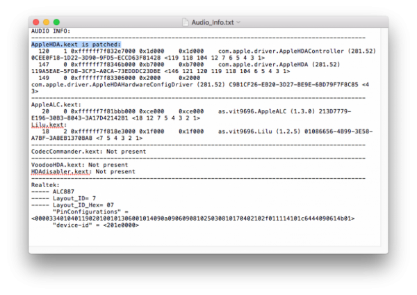

secondo step: scarica da download qui da noi kext & repair
Procurati le release più recenti di LILU, WEG, ApplaALC, VirtualSMC di acidanthera, trovi i link sulla barra in alto o sulla home del sito
scarica AppleHDA originale per la tua release di macOS
https://www.macos86.it/files/file/23-applehda-originale/
installalo con kext & Repair in S/L/E in quanto quello che hai è patchato

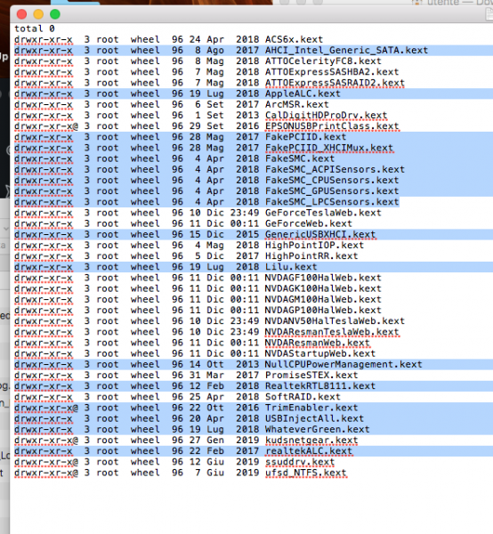

OK iCanaro , qualcosa è stato fatto e ti riassumo cronologicamente cosa e come:
- Attivata visualizzazione file nascosti e di sistema.
- Ispezione di Libreria/Extensions e System/Libreria/Extensions
   (Confrontando le due cartelle con le analoghe originali installate nel vecchio iMac27"  Apple ho individuato alcuni kexts in eccesso in L/E, un kext e vari bundle in S/L/E
   Ti allego l'elenco.
  512485024_Schermata2020-01-27alle16_24_02.thumb.png.4d6570cac013c59df75ac0e3b507a927.png
  Ovviamente questi risultano evidenti con un semplice confronto, non ho la possibilità di verificare se i rimanenti kexts siano stati patchati
  dall'installazione precedente. Suppongo che la pulizia vada fatta con Kext&Repair come per AppleHDA.kext)

ora non so bene che prova hai fatto, vediamo se mi spiego
OK per i kext dai repo scarichi la release stable, il pacchetto completo è quello con tutte le news introdotte ma non ancora ufficialmente rilasciate
per farti capire, quelli evidenziati, non devono stare li in L/E e circa la metà non servono
1567975728_Schermata2020-01-27alle16_31_38.thumb.png.41433b3eb62eea703e60fee42501c045.png
e questo solo per quelli di cui sono sicuro al 100% poi forse ce ne sta qualche altro, ma per ora mi fermo qui, e non ho ancora visro S/L/E speriamo bene
la cosa da fare, a tuo rischio e pericolo, visto il casino, mettere in EFI i kexts che servono ed eliminare quelli evidenziati da L/E
vedo il resto poi ci ragiono un po' su
