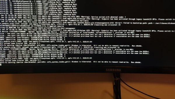

Errore UNKNOWN: endpoint has been activated through legacy launch(3)

5 minuti fa, klamerjaaa ha scritto:
Riusciresti a farlo.. purtroppo sono senza high sierra
non capisco
non hai modo di modificare il config?

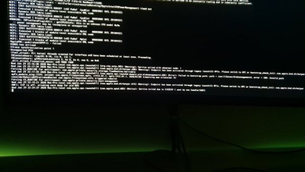

Hey.. si è bloccato si nuovo, stavolta non scrive altro.. volevo chiedervi, ho visto un post ieri per quanto riguarda l'ssdt-ec.. è utile secondo voi in questo caso?.. avevo provato a generarlo con ssdt-time
Oppure casomai vi passo la efi opencore, chissà che funzioni con quella 😅
è già presente
stai usando ultimo BIOS e le acpi postate sono relative ad esso o cosa??
monto strana questa tua, le Z370 asus e asrock non sono sinora mai state problematiche, io ho una asus z370 che sin dal primo BIOS al penultimo (ultimo non messo in quanto le novità erano fuffa) si è sempre comportata come un orologio svizzero
è già 2 volte che faccio la stessa domanda, ma o me la sono persa, o non hai risposto...
hai una rog strix Z370E quindi niente di impegnativo, per me hai cannato qualcosa nel setup BIOS o la pendrive ti è uscita male
non è che hai un chipset nuovo o un modello particolarmente problematico
se usi il 2201 è praticamente quello che uso io di BIOS
e dire che mi pare di scrivere in italiano.... tu non hai un chipset nuovo e non hai una mobo problematica, è praticamente come mio hack 2 in firma che gira alla grande da 2 anni, quindi i problemi sono da altra parte
ora, dopo averti fatto 2 volte la stessa domanda e non aver avuto risposta, non si capisce che release del BIOS stai usando, che se hai installato le ultime versioni downgradare alle precedenti non serve, o usi il 2401 o il 2201 e bona, dicevo, a me parlare con chi non mi risponde.... dopo un po' mi rompo.... :emoticon_Ciao:
Mi sembrava di aver risposto.. scusami.. comunque.. allora avevo downgradato la mobo ad un update 2018 quando ho scritto.. poi alla fine quando mi hai chiesto le ACPI ho aggiornato alla 2401.. e li va bene.. per le impostazioni della scheda madre le ho settate tutte, pure il csm su disable per la radeon, adesso ho appena downgradato a 2201(la tua) e settato tutto e ricontrollato più e più volte.. voglio vedere se parte adesso.
È uno strazio purtroppo non capire da dove cavolo viene fuori sto problema 🙄
