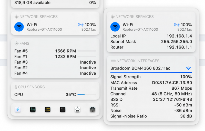

SemanticA Posted February 25, 2022 Author Share Posted February 25, 2022 In ordine... No, non ho riallocato nulla, ho messo su "no", ho rimosso le White list e ho provato se andava ...e va! 😆 ... Mi crashava Photoshop e anche un'altra app che uso x suonare...ora vanno senza problemi Semplice...vedo 5 ventole (in realtà 2 perché le altre 3 non sono collegate) perché...non è iStat 🤣🤣🤣🤣 ...si chiama Sensei 😉 1 Link to comment Share on other sites More sharing options...
