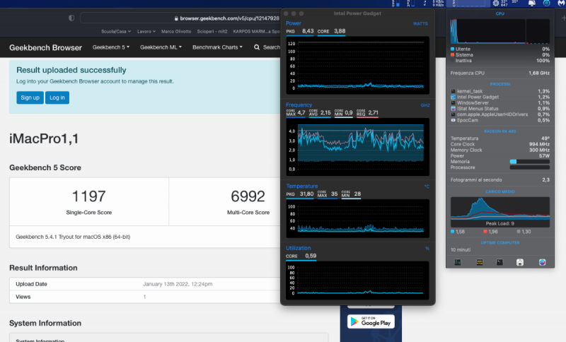

rainbowflare Posted January 11, 2022 Share Posted January 11, 2022 (edited) 29 minuti fa, sergyMac ha scritto: @rainbowflare sbaglio o senza CPUFriend boosta leggermente di più e anche la frequenza min scende ma non mai sotto 0,9. Cioè da ignorante come sono ad occhio sembra andare meglio senza, forse i consumi sono migliori con friend. Correggetemi se sto scrivendo una azzata. Vi seguo con interesse. nel caso NO CPU-FRIEND confrontando il grafico delle frequenze con quello dei pacchetti non si spiega una frequenza così alta a riposo allora sono andato a controllare i processi attivi e ho trovato il malefico photoanalysisd in esecuzione ho fatto il kill ma non cambiava nulla.... nel caso CON CPU-FRIEND sono andato a controllare i processi attivi e ho trovato comunque il malefico photoanalysisd in esecuzione ma le frequenze non ne risentivano per quanto riguarda le prestazioni se intendi i risultati di GB5 io non ci farei molto caso li ho rifatti e come vedi sono sempre diveri ad esepio in questo in single-core è meglio e c'è CPUFRIEND 4 minuti fa, SemanticA ha scritto: Cpufriend non è che serve x farlo andare più veloce...più che altro x far gestire meglio l'alimentazione e stressare meno la CPU con smbios che prevedono altre CPU ...cioè... coffee Lake e Comet Lake son gestiti meglio da smbios iMac19/20 ma ad esempio la rx580 è gestita meglio da imacpro e macpro ...vabeh è un macello 🤣🤣🤣🤣 d'accordissimo per la mia 6900XT che con imac19 era "sprecata" Edited January 11, 2022 by rainbowflare 1 Link to comment Share on other sites More sharing options...

Ramirez71 Posted January 12, 2022 Share Posted January 12, 2022 (edited) Anche se non faccio parte del club Z390 AurosPro riporto qui i risultati con Comet Lake i5 10600KF che sembrano analoghi, a occhio mio, con quelli di @rainbowflare almeno per quanto riguarda la dinamica delle frequenze. In idle la frequenza riportata da iStat passa approx da 2.6 a 1.6 Tuttavia ne approfitto per chiedere un ragguaglio circa la sezione Frequency di IntelPowerGadget: nel grafico mostra i valori MAX, AVG MIN, REQ: presumo che AVG e REQ siano i valori corrispondenti alle frequenze usate per i processi in corso (infatti cambia molto usando i kext); gli alti due sono gli estremi possibili????? Ditemi voi che ne pensate circa il risultato. Edited January 12, 2022 by Ramirez71 1 Link to comment Share on other sites More sharing options...
SemanticA Posted January 12, 2022 Author Share Posted January 12, 2022 4 minuti fa, Ramirez71 ha scritto: Anche se non faccio parte del club Z390 AurosPro riporto qui i risultati con Comet Lake i5 10600KF che sembrano analoghi, a occhio mio, con quelli di @rainbowflare almeno per quanto riguarda la dinamica delle frequenze. In idle la frequenza riportata da iStat passa approx da 2.6 a 1.6 Tuttavia ne approfitto per chiedere un ragguaglio circa la sezione Frequency di IntelPowerGadget: nel grafico mostra i valori MAX, AVG MIN, REQ: presumo che AVG e REQ siano i valori corrispondenti alle frequenze usate per i processi in corso (infatti cambia molto usando i kext); gli alti due sono gli estremi possibili????? Ditemi voi che ne pensate circa il risultato. Core MAX: La frequenza più alta di tutti i core della CPU messi insieme in questo momento. Core AVG: La frequenza media di tutti i core della CPU messi insieme sempre in questo momento. Core MIN: Indovina? xD La frequenza minima come sopra... Core REQ: La frequenza richiesta dalla CPU in base al carico di lavoro che sta eseguendo. A parità di lavoro, Core REQ più basso è, meglio è...nel senso...usa meno frequenza, scalda meno, dura di più, le ventole fanno meno casino... 😛 1 Link to comment Share on other sites More sharing options...

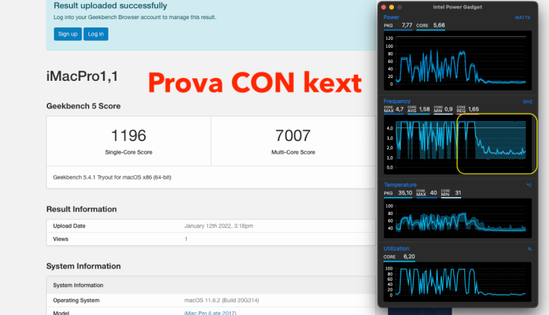

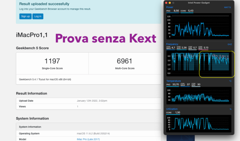

Ramirez71 Posted January 12, 2022 Share Posted January 12, 2022 Ok allora avevo inteso abbastanza bene 2 minuti fa, SemanticA ha scritto: ovvero ciulare un smbios facendogli credere che abbiamo un procio a lui compiacente 😛 Temo che nei prox anni sarà abbastanza frequente con cpu non supportate. Domani proverò anche a produrre il dataprovider con il metodo CpuFriendFriend che a occhio mi pare molto più semplice in termini operativi ma potrebbe funzionare diversamente. Tu però pensaci con prudenza: passare dal non essere amica della cpu a esserlo due volte potrebbe essere uno stress Link to comment Share on other sites More sharing options...

Ramirez71 Posted January 12, 2022 Share Posted January 12, 2022 (edited) Ho usato cpufriendfriend per realizzare il dataproviderkext. Il metodo è parecchio più semplice e produce un plist identico. Cambia però il contenuto della stringa che ti ho sottolineato alcuni passaggi sopra. C’è anche qualche discrepanza tra quanto illustrato in dortania e quello che ti appare con l’ultima versione. Domani pomeriggio tempo permettendo posto i due kext e i risultati: occorrerebbe un metodo di analisi della frequenza un po’ meno empirico del grafico di power gadget. Confermo quanto sopra circa la struttura del plist, cambia il contenuto della stringa cf-frequency-data, non sono convinto del risultato: Rispetto alle immagini di ieri ho atteso molto piu tempo ma le ferquenze restano più alte. Proverò a ripetere inserendo parametri diversi. Occorre, ribadisco, un metodo più analitico per non prendere abbagli. Edited January 13, 2022 by Ramirez71 1 Link to comment Share on other sites More sharing options...
