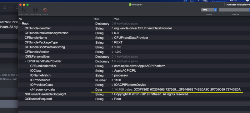

Ramirez71 Posted January 10, 2022 Share Posted January 10, 2022 (edited) 1 ora fa, SemanticA ha scritto: Eh ma lo faccio x gli amici della CPU e del risparmio 🤣🤣🤣🤣 Benissimo allora dimmi un pò come funziona??? si inserisce cpufriend.kext poi bisogna creare cpufrienddataprovider.kext da dove pesco il la stringa per lafrequenza della cpu? quella sottolineata :-((((((( Edited January 10, 2022 by Ramirez71 Link to comment Share on other sites More sharing options...
SemanticA Posted January 10, 2022 Author Share Posted January 10, 2022 (edited) 32 minuti fa, Ramirez71 ha scritto: Benissimo allora dimmi un pò come funziona??? si inserisce cpufriend.kext poi bisogna creare cpufrienddataprovider.kext da dove pesco il la stringa per lafrequenza della cpu? quella sottolineata :-((((((( eh...allora devi scaricare ssdtPRGen e il pacchetto di cpufriend master... poi: copi la cartella ssdtPRGen nella cartella Library del tuo profilo ( /Users/TuoNomeUtente/Library ) poi copi questa cartella dentro alla cartella ssdtPRGen (sostituisci l'originale) Data.zip poi vai a cercare sul sito intel i valori :TDP, clock base , clock turbo , core , thread del tuo processore e te li segni... editi il file coffeelake.cfg nella cartella data che scarichi da qui e aggiungi i dati della tua cpu (se guardi, c'è la mia i5-9600K,95,800,3700,4600,6,6 ... tu metti i dettagli della tua... in questo modo: nomecpu,tdp,800,clockbase,clockturbo,core,threads) una volta aggiunta la tua cpo (se non è già presente), salvi e apri "user defined.cfg" ... sostituisci i5-9600K,95,800,3700,4600,6,6 con la stessa stringa della tua cpu che hai inserito in coffeelake.cfg (mi raccomando fai copia incolla che devono essere identiche) salvi e esci... poi apri terminale e digiti: cd ~/Library/ssdtPRGen/ così vai nella cartella di ssdtPRGen una volta li, digiti: ./ssdtPRGen.sh -p 'i5-9600K' -f 3700 -turbo 4600 (al posto di i5-9600K , di 3700 e di 4600, metti i dati della tua cpu) aspetti che il programma fa i suoi cazzi e quando ti chiede se vuoi aprire il file generato, dai "N" e chiudi tutto... ti darà due o tre errori nel processo...frega nulla...tutto normale! xD a questo punto, la prima parte è fatta. Adesso nella cartella ~/Library/ssdtPRGen/ il programma avrà creato due file "ssdt.dsl e ssdt.aml" copia il file ssdt.aml nella cartella dove hai scaricato cpufriendmaster / sottocartella tools in modo da avere al suo interno questi tre file... adesso, apri il terminale nuovamente e portati nella sottocartella tools ... adesso devi modificare i permessi a resourceconverter quindi scrivi: chmod 755 ResourceConverter.sh dopo di che, dai il comando: ./ResourceConverter.sh --kext ssdt.aml e come per magia, nella cartella Tools, troverai CPUFriendDataProvider.kext 🙂 inseriscilo assieme a CPUFriend.kext e aggiungilo agli add di kernel 🙂 ........ se ti inceppi da qualche parte, scrivi e vediamo di sistemare...ma è semplice...son pochi passaggi!...è più il casino a spiegarlo sul forum che farlo xD però tu hai un 10600 ...e mi sa che non se pò fa... l'unica è provare! Edited January 10, 2022 by SemanticA 1 Link to comment Share on other sites More sharing options...
SemanticA Posted January 10, 2022 Author Share Posted January 10, 2022 uhm in teoria la tua stringa dovrebbe essere : i5-10600KF,125,800,4100,4800,6,12 ora vò a nanna 😛 se trovi problemi, scrivi poi domani ti rispondo 😛 gud nait tu ol! bai en chiss! Link to comment Share on other sites More sharing options...
Ramirez71 Posted January 10, 2022 Share Posted January 10, 2022 (edited) 1 ora fa, SemanticA ha scritto: se ti inceppi da qualche parte, scrivi e vediamo di sistemare...ma è semplice...son pochi passaggi!...è più il casino a spiegarlo sul forum che farlo xD Domani pom quando ho un po’ di tempo me lo studio e ti faccio sapere dove mi incarto…perché mi incarto sicuro. Meriterebbe un post a parte, se già trattato sul forum mi era sfuggito. Notte a tutti Edited January 10, 2022 by Ramirez71 Link to comment Share on other sites More sharing options...
Ramirez71 Posted January 11, 2022 Share Posted January 11, 2022 No non mi torna: scaricato cartella ssdtPRGen.sh-beta (ho trovato quella) messa in user/nome/Library (io uso l'italiano ma presumo che nel terminale non conta) rinominata cartella in ssdtPRGen per uniformarlo al tuo comando inserita cartella Data e sostituita all'originale inserito in Coffelake.cfg una stinga cosi: Spoiler (ma il fatto che non sia coffeelake ce ne frega qualcosa oppure creo un CometLake.cfg con dentro la descrizione della mia cpu???? modificando il comand successivo ovviamente) quindi digito il primo comando e....non such la cartella nella directory... E qui mi incarto. Link to comment Share on other sites More sharing options...
