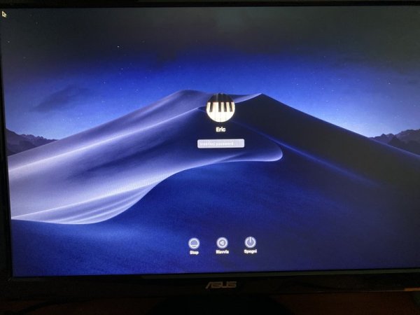

già che ci eravamo, abbiamo anche imbiancato....
passa poi Ciro ad incassare la fattura 😁
battute a parte, lo sfondo dipende da che SMBIOS si usa, da un certo SMBIOS in poi si è passati al fondo nero

simpatica questa cosa che a seconda se avvii da USB o da disco cambia lo sfondo, mai riscontrata prima
