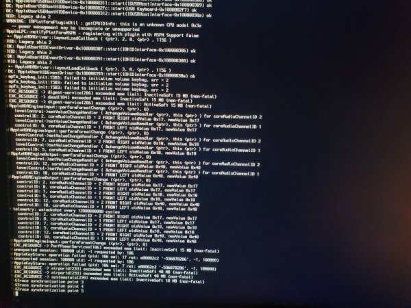

Salve a tutti, sono tornato dopo tanti anni ad interessarmi a questo sistema e vorrei far funzionare una scheda madre asus p8z77 -v con intel i7 3770 e  scheda interna intel hd400 collegata in HDMI. Sono riuscito ad installare Catalina e funziona quasi tutto, la scheda grafica forse non funziona in modo corretto, nell'applicazione  mappe la schermata e nera e un certo sfarfallamento sulle pagine di firefox. nelle proprietà del sistema la voce PCI è vuota, come se non ci fosse nessuna periferica. L'avvio e un po' lento si blocca per una trentina di secondi e poi riprende lentamente. Invio quanto richiesto. Chiedo aiuto a voi e vi ringrazio anticipatamente.

L' ultimo, config.plist 2, Avvio lento, rallenta negli stessi punti di prima. Mem Scheda video 1536 Mb, informazioni sistema in PCI è presente solo Intel HD 4000. L'audio attraverso HDMI (che è quello che utilizzo in quanto ho collegato una TV HD al Computer) non funziona;
il penultimo, config.plist che mi hai inviato, a differenza del precedente l'audio è OK, informazioni sistema in PCI è vuoto, e per il resto uguale.
i primi 5 config.plist hanno tutti 7mb di memori SK video, avvio veloce, audio no, info pci nessuna informazione, a parte il config 3, che a differenza degli altri ha: avvio lento mem sk video 1536 e audio OK.
indistintamente in tutti non funziona l'applicazione mappe, schermo nero.
