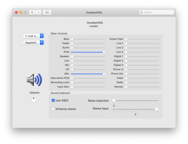

ok se dovesse servire a chiunque avesse una configurazione simile alla mia ho fixato il "change volume" da tastiera e da software cliccando su "mostra contenuto" di voodohda.kext, poi ho aperto il plist con un editor per poi scorrere fino alla stringa che recita "VoodooHDAEnableVolumeChangeFix" apponendo true al posto di false, ed ora ho il controllo dell'audio.

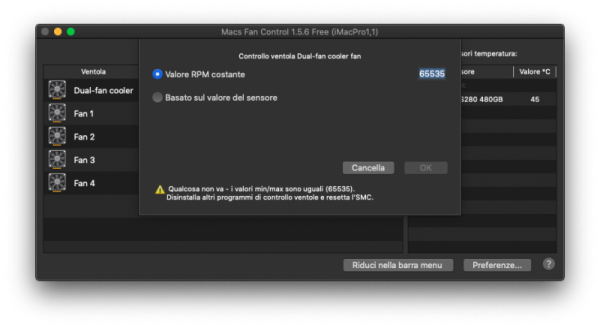

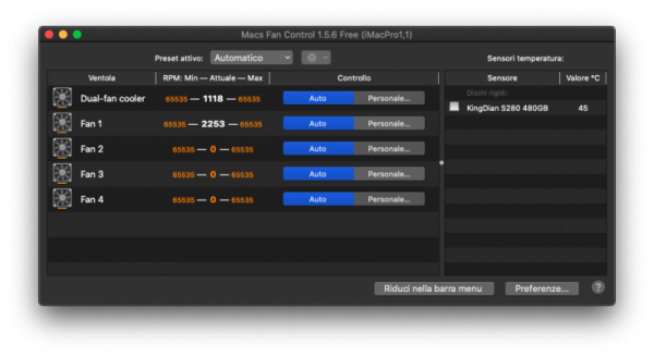

2 - sto cercando un modo per regolare le ventole da software e vi spiego perché: essendo una mobo molto vecchia non riesco a regolare dal bios le ventole; nonostante metta in silenzioso queste fanno un casino della madonna, e quando si sveglia random durante la notte (e succede) a volte rischio l'infarto tanto è rumoroso il pc. ho provato ad utilizzare macs fan control ma, nonostante rilevi le ventola, mi da questo segnale di errore che non mi consente di cambiare i parametri:

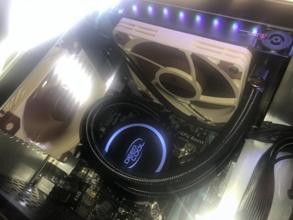

il problema è che è un case mini itx e per smontare le ventole devo smontare tutto datosi che ho fatto il cable management dietro la mobo.. non esiste un modo per controllare la velocità delle ventole tramite software?

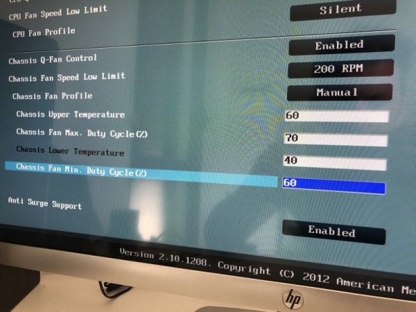

è una mobo asus, visto il periodo, già dovrebbe avere attivabile nel bios Q-fan; se presente e attivabile, poi è possibile settare velocità ventole con dei profili preimpostati, oppure crearne uno personalizzato.
Altrimenti, come tutti i prodotti economici, serie H, mancano un sacco di features.
Puoi vedere se riesci a fare qualcosa con HWMonitorSMC2, è possibile settare rotazione ventole.
non saprei, magari hanno montato ventole non regolabili, apri bussolotto e controlla se sono a 3 pin oa 2 e magari collegate direttamente all'alimentatore e non alla mobo
se si attivano i profili preimpostati in q-fan e si attiva il silent, una volta salvato e riavviato, il rumore cambia dal giorno alla notte
Poi la cosa che mi rode è che le ho scelte io guardando le recensioni, non pensando minimamente alla probabilità di un problema di questo tipo.
Sono due noctua rpm, una da 90 e una da 140 sottile, e le atre due sono corsair AR 140.
puo influire il fatto che ho usato un adattatore per collegare più ventole? Questa mobo di m aveva solo cha fan e cpu fan (in quest’ultima ho messo la pompa dell’aio)
L’adattatore l’ho preso da un kit di Ventole deepcool argb che avevo comperato per l’altra configurazione, nel quale all’interno appunto c’era uno solutore che non mi serviva. Ho visto che solo l hub sta su Amazon a 30 euro per cui credo sia buono

Se può tornare utile queste sono le ventole che ho montato all’interno:
Noctua NF-A12x15 PWM, Ventola... https://www.amazon.it/dp/B071W6HJP6?
Noctua NF-A9 PWM, Ventola... https://www.amazon.it/dp/B00RUZ059O?
Corsair AF120 Quiet Edition Ventola da 120 mm, Flusso d'Aria Elevato, Confezione Singola
https://www.amazon.it/dp/B007RESG3A/
