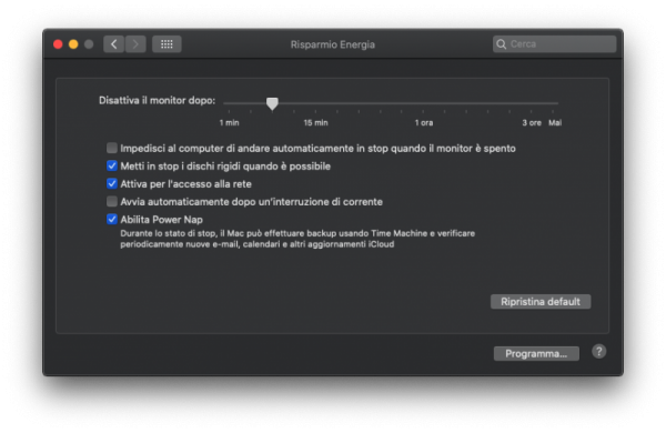

aggiornamento: non esce dallo stop nemmeno se pigio un tasto da una tastiera collegata tramite usb o se clicco con un mouse sempre collegato. l'unico modo per svegliare l'hack è con il tasto di accensione al momento
ho fatto delle altre prove e sta volta la tastiera bluetooth si riassocia appena rientra nella schermata della password dopo lo stop. l'unica è che non riesco ad uscire dallo stop toccando la tastiera e il mouse, entrambi collegati tramite bluetooth.. c'è un modo per ovviare?
ok ragazzi, allora dovremmo aver risolto tutti i problemi; tramite tasto d'accensione entra e esce dallo stop tranquillamente e una volta cambiate le batterie alla tastiera quest'ultima è tornata a ricollegarsi istantaneamente al risveglio, per cui credo che finalmente posso dire che l'hack è perfettamente ottimizzato. non immaginavo delle simili prestazioni e una compatibilità di questo tipo con un hardware di recupero cosi obsoleto, ma voi siete dei maghi e sono sicuro riuscireste a far girare nativamente osx anche sulla mia macchina del caffè.

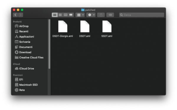

per quanto riguarda il dsdt, tolgo il precedente e tengo nella cartella patches solo SSDT e DSDTgiorgio, però rinominato in DSDT? oppure tengo entrambi come in foto?

aggiornamento: lo sto utilizzando tutti i giorni e si sono verificati 3 principali problemi
1 - apple ha individuato un problema e mi apre un file chiamato eficheck dump
2 -durante lo stop internet non funziona nonostante powernap sia abilitato

- l’unica cosa che non ho capito come risolvere riguarda internet durante lo stop. Ho una connessione 30mb e mi capita spesso di lasciare in download per tanto tempo dei file di grosse dimensioni, ma ogni volta che si sveglia, il download è dove si era fermato prima che andasse in stop
