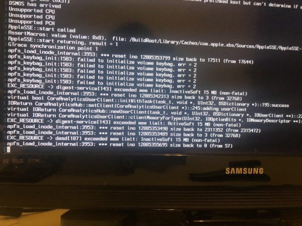

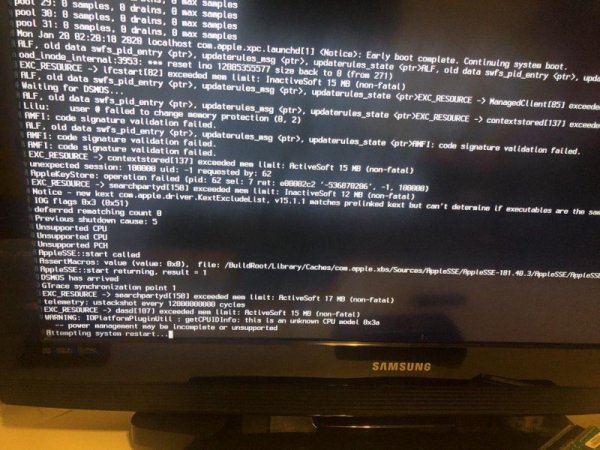

Salve a tutti, Ieri l’altro un amico, che si è comperato un pc nuovo, a seguito del favore che gli ho fatto di spostare hdd etc sul nuovo pc, mi ha regalato i componenti che non gli servivano più. A questi ho aggiunto una rx 480 che tenevo di scorta e sto per comprare anche un case.
Ho migrato i dati di un vecchio ssd che avevo con dentro OS X per recuperarli e utilizzare l’oss direttamente sulla configurazione nascente.
mentre però ho provato ad avviare si è verificato questo errore al boot.. qualcuno di voi saprebbe dirmi a cosa può essere dovuto?
grazie in anticipo

non mi è chiaro... se ha problemi di allocazione memoria, prova il driver aggiunto l'altro giorno
MemoryAllocation.efi
per vedere se aiuta.. in ogni caso poi posta la EEFI che stai usando, magari hai altre magagne
aggiungi emuvariable e magari cambia e prova altri gestori memoria al posto di aptiomemoryfix
disabilita tutte le patch in DSDT nel config
togli il flag a plugin type e flagga generate P & C state
metti il flag ad AppleIntelCPUPM e toglilo da KernelPM
per il resto mi pare tutto OK
beh diciamo che chipset di serie H non aiutano, le xfx nemmeno... magari ci vorranno vari tentativi, ma una quadra la si dovrebbe trovare prima o poi.. estrai e posta le ACPI che il boss, quando ha tempo riesce sempre a mettere mano all'DSDT ed armonizzarlo
altra cosa... dal preboot.log vedo che stai usando come tema mojave 4K, magari non ci azzecca niente, ma cambia ed usa il classico e leggero embedded
poi vedi configurazione BIOS, di solito con le schede video AMD occorre tenere il CSM disabilitato.... poi magari se usi appunto la dedicata, disabilita per il momento la HD3000
