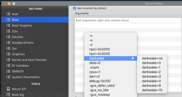

ti ho messo lo screenshot su cosa devi aggiungere nei boot-args
destro mouse sulla finestra e scorri lista
ovvio darkwake= (e scegli un numero, salvi riavvii e testi)

Ciao ICanaro,
fatte prove con tutti i valori di darkwake...... niente da fare..... va sempre in Panic al risveglio.....
schermo nero e devo riavviare .... ghhh 🙁
