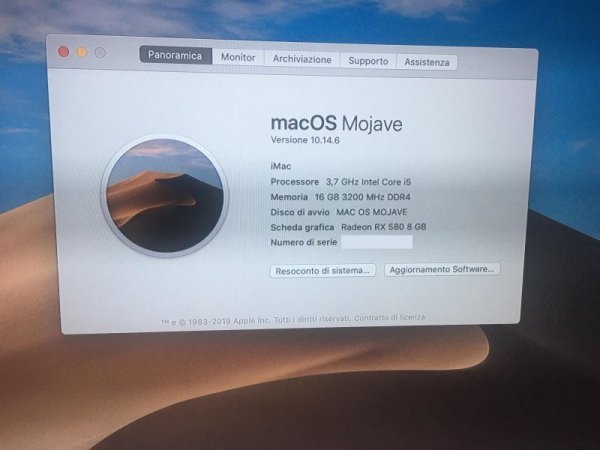

cristyxx75 Posted January 11, 2020 Author Share Posted January 11, 2020 Grazie @iCanaro se sono riuscito ad arrivare fino a qui lo devo tanto a te😀......che non mi dai la pappa pronta.....ma dandomi delle dritte sono riuscito a capire cosa dovevo fare....è una soddisfazione immensa aver visto caricarsi il sistema e vedere che praticamente vanno tutte le periferiche.....quindi si audio si ethernet si gpu riconosciuta processore idem......audio hdmi ok.....ora aspetto che arrivi la scheda wifi-bt e poi inserisco anche quella......ora devo uscire poi domani quando ho tempo mi rimetto qua e vorrei sapere quali sono i prossimi passi da fare....sarebbe bene ad esempio mappare le porte usb???....insomma fammi e fatemi sapere.... di nuovo grazie a tutti!!!!!....siete un comunità fantastica.....spero un giorno anche io di dare il mio contributo....grazie😜👍 1 Link to comment Share on other sites More sharing options...
