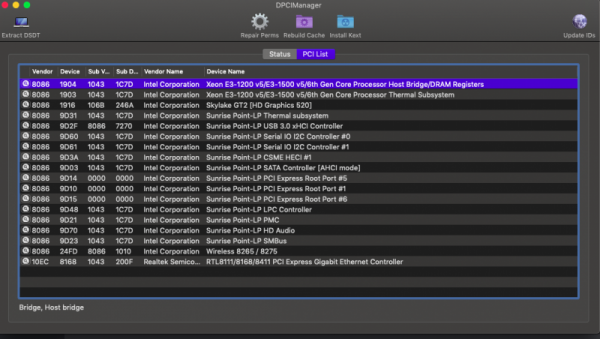

Administrators Gengik84 Posted January 18, 2020 Administrators Share Posted January 18, 2020 hai provato ad avviare con sd già inserita? Link to comment Share on other sites More sharing options...
odinotux Posted January 18, 2020 Author Share Posted January 18, 2020 7 minuti fa, Gengik84 ha scritto: hai provato ad avviare con sd già inserita? ho provato così e mettendola da acceso...niente Link to comment Share on other sites More sharing options...
Administrators Gengik84 Posted January 18, 2020 Administrators Share Posted January 18, 2020 non risulta nei dispositivi in pci, quindi c'è da farci poco e nemmeno da provare un possibile kext. prova partendo con sd già inserita. per il wifi ti serve un kext AirportBrcmFixup per il BT idem, sono elencati nel topic dei wifi compatibili Link to comment Share on other sites More sharing options...
odinotux Posted January 18, 2020 Author Share Posted January 18, 2020 1 minuto fa, Gengik84 ha scritto: non risulta nei dispositivi in pci, quindi c'è da farci poco e nemmeno da provare un possibile kext. prova partendo con sd già inserita. per il wifi ti serve un kext AirportBrcmFixup per il BT idem, sono elencati nel topic dei wifi compatibili ok grazie @Gengik84...cmq come detto ho provato a partire con sd inserita..non la vede...peccato ma non mi interessa più di tanto. vado a cercare i kext per la scheda broadcom.. 😉 Link to comment Share on other sites More sharing options...
