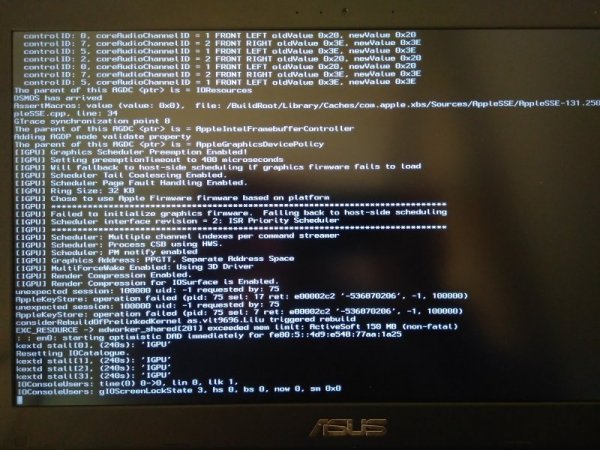

Sto quasi finendo di formattare...appena fatto metto la vecchia EFI che funzionava e vediamo come si comporta...
Aggiornamento...mi si pianta qui... che può essere? Avevo tolto whatevergreen perché senza non mi dava problemi...credo sia qualcosa riguardante la gpu
Aggiornamento- riavviato e ora sta partendo
