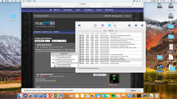

@Jolly[/mention], @Gengik84[/mention] ora ho disinstallato voodoo per provare a risolvere la cosa in modo pulito e non va più l'audio ovviamente (nonostante ci sia il kext AppleAlc). Allego hackinfo (non so perché sia riportato che AppleAlc non è presente, in System/Library/Extensions lo vedo)
Ha scritto dopo 3 minuti 49 secondi:
Questo invece è dcpi

Allora... ti faccio un resocontino io:
nell'hackinfo ti apri quello relativo all'audio e hai appleHDA patchato, non va bene a meno che uno non usi voodooHDA abbinato ad HDAdisabler (vanno in coppia sono come otto&barnelli) :)
se poi apri L/E che sarebbero i kext presenti i Library/Estaension ed EFI che dovrebbero essere i KEXT iniettati al boot, beh devi fare una scelta... o in L/E o in EFI doppi non va bene
Di voodoo o AppleALC ( o un o l'altro, non entrambi) non vedo traccia... mi correggo AppleALC è stato ficcato in S/L/E system/library/estension
in L/E e S/L/E vanno installati e/o se rimossi va sempre ricostruita la cache
Se metti anche il config.plist così possiamo continuare a cazziarti emoticon-occhi_61 scherzo eh emoticon_risata3
Insomma... i soliti casini che da principianti abbiamo più o meno fatto tutti. emoticon_blabla
In conclusione, prima mossa, pendrive avviabile di emergenza perché quasi sicuro, kernel panic o blocchi arriveranno per ottenere la messa a punto.
Di tutti quei kext installati, io li metterei tutti in EFI ricontrollando a che servono, ognuno di essi ha uno scopo e non vanno messi a caso ma per far funzionare una periferica o il sistema.
Applealc non va ne in L/E ne in S/L/E ma nella EFI ed inoltre va usato in concomitanza con Lilu.kext visto che è un suo plugin. In più AppleHDA deve essere originale.
Inoltre il codec del tuo laptop è CX20724 per cui sono previsti i layout-id 3 e 13,prova con entrambi e vedi quale si adatta meglio.
Perché si carichino i kext in efi nel config.plist deve essere settata su yes la voce inject kext
ora non sono su mac quindi non posso controllare il tuo config ma tu duplicalo ed eventualmente abilitala quella voce, però tieni presente che hai sempre roba doppia tra EFI e L/E quindi in caso di blocchi puoi avviare con il config duplicato

Posta anche immagine di DPCImanager della sezione Status
