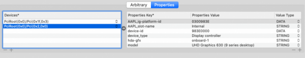

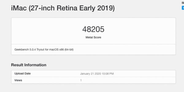

Infatti ho sparato una boiata riguardo il fixshutdown, era altrove il problema...ovvero la linea pciroot nel mio hardware è differente rispetto a quella postata da @SemanticA.

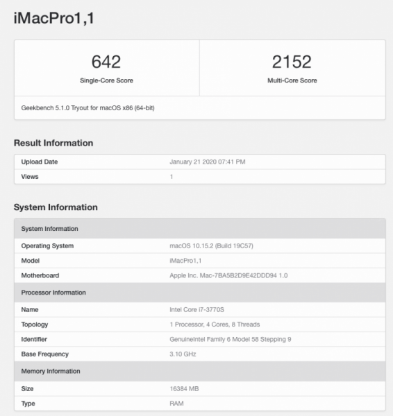

Ora riesco ad avviare il tutto apparentemente senza problemi con imac 19,1 e dgpu+igpu con wegoff, non noto miglioramenti lato benchmark:
1255695785_Schermata2020-01-21alle23_11_00.thumb.png.a95adf76d4eb736266eed137e6962d10.png
508396463_Schermata2020-01-21alle23_10_50.thumb.png.584f15947f51ccfaa215f7ee8599989a.png
1819344820_Schermata2020-01-21alle23_10_04.thumb.png.c8870ff875e8234435ed24e6e478f011.png
2054236323_Schermata2020-01-21alle23_08_32.thumb.png.d03f50ee40f7201802088b66caad5b1e.png
i miglioramenti nei bench servono per giochicchiare dai 🙂 ...il fatto che tu debba settare 32mb invece che 64, è, credo, dovuto al fatto che la tua nvram non è pienamente compatibile...(non "nativa" ma "compatibile") ..per sbloccarla completamente, dovresti sbloccare la CFG MSR...ma li già andiamo sul difficile xD (no non è vero...ma se sbagli, e può succedere anche se in realtà è una stringa di 3 parole, campi via tutto!) 😛

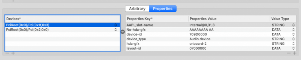

1 ora fa, iCanaro ha scritto:
potrebbe essere dovuto all'audio su HDMI, leggi qui a partire dalla discussione che linko, sino a che metto il config sample FIX HDMI
https://www.macos86.it/topic/2125-catalina-su-ga-z87x-ud3h-audio-non-perfetto/?do=findComment&comment=53451

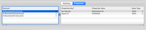

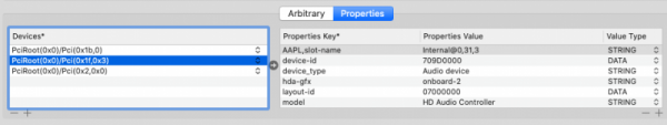

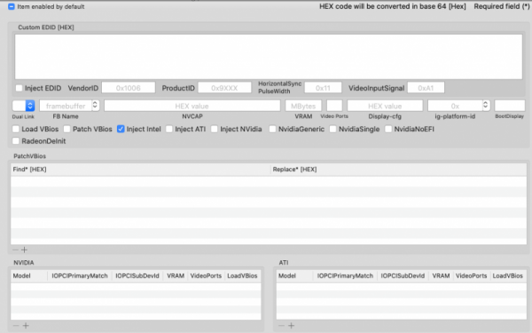

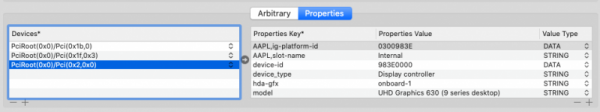

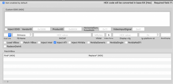

Mi sto perdendo un attimo con il fix da te postato, non capisco dove vada inserito...se all'interno della pci che ho già creato oppure uno nuovo. Tra l'altro ho delle belle carenze riguardo l'inserimento delle pciroot esatte (come successo con la igpu)
Ora sono messo così:
317671239_Schermata2020-01-22alle18_06_42.thumb.png.c9f7b55adf5b7247c6caf421f10c9cb6.png
212657559_Schermata2020-01-22alle18_23_51.thumb.png.279fb6dd895eed7983f4034d5fe68e2b.png
1967997666_Schermata2020-01-22alle18_06_18.thumb.png.70afe8e13c1c5e1e9f575495cccf7487.png

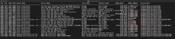

E queste le mie pciroot:
1910434198_Schermata2020-01-22alle18_07_34.thumb.png.a1e02c4a117881281c94d8189bf51f89.png
Sto sbagliando qualcosa?

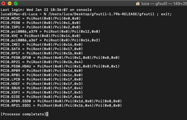

va inserito nella periferica audio HDEF
verifica il percorso con gfxutil
scaricalo da acidanthera
279867218_Schermata2020-01-22alle18_39_21.thumb.png.8ed005075a94dd3a90a95a10442d7d8e.png
649110554_Schermata2020-01-22alle19_35_27.thumb.png.c032f772ef6a795b0097d114c10ae6cf.png
Il problema con lo stop rimane.

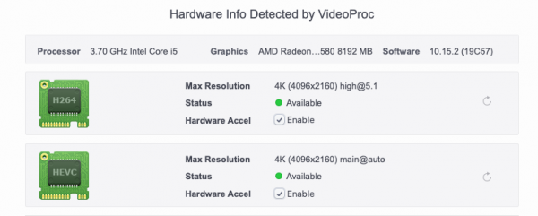

Il 22/1/2020 at 21:46, SemanticA ha scritto:
L’accelerazione x hevc è presente anche sulla rx470 .... il problema è la gestione che ne fa OS X ... che fa pena xD per questo motivo, o hai una vega che viene riconosciuta in pieno come decodifica e codifica...o usi accrocchi...rxXX0 + igpu in quicksync con smbios nel nostro caso,19.1...oppure smbios con iMac Pro 1.1 ...ma li saltano fuori altri problemi...tipo la codifica in tempo reale e la gestione di Sidecar non funzionante...in quanto gestita dal T2...che noi comuni mortali non abbiamo... è tutto un magna magna ...la gamola c’è sempre...io son x il 19.1 almeno mi funziona Sidecar che a me serve...il resto del mondo è vario...e usa anche 17.3 con i9....citando il buon vecchio Rutger Hauer rip...ho visto cose che voi umani non potreste immaginarvi...... ahahahah
Vorrei approfondire un attimo la cosa, soprattutto per l'intenzione di sostituire la rx580 con una  vega.
Installando una vega56 e con smbios 19,1 posso fare a meno di utilizzare l'igpu in supporto alla gpu?
Magari più tardi riproverò ma se ricordo bene  con il mio hardware attuale appena sono passato a 19,1 video proc mi dava ok entrambe le codifiche... quindi perchè mi stò sbattendo per utilizzare questa benedetta ipgu a supporto
Risposta breve: SI.
Risposta più articolata: Assolutamente si.
