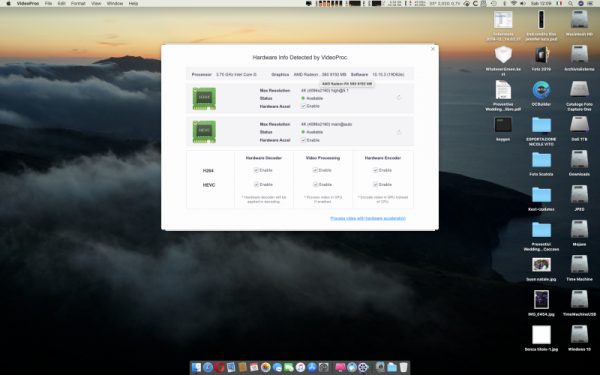

Comunque sia, Videoproc, SENZA WEG ...con inject in clover (per me essenziale inquanto senza, non mi funzionano le DP ma solo le HDMI) e dummy per caricare i "driver" AMD4000 ... tutto attivo...e in graphics mi segna correttamente AMD Radeon RX580 8192 MB

41 minuti fa, iCanaro ha scritto:
@SemanticA scusa ma questa storia del dummy proprio non la capisco, cosa sarebbe un kext?
è un kext con all'interno un semplice .plist che va a "caricare" AMDRadeonX4000_AMDEllesmereGraphicsAccelerator e AMDRadeonX4000_AMDBaffinGraphicsAccelerator che con Catalina NON vengono più caricati di default... cosa che invece faceva Mojave. caricando questi, viene abilitata la codifica sulla RX580... ti passo il .kext così te lo studi 🙂
dummy152.kext.zip
sarà che avendo vega56 questa problematica non l'ho mai riscontrata, per cui questo dummy servirebbe per le RX580 su catalina

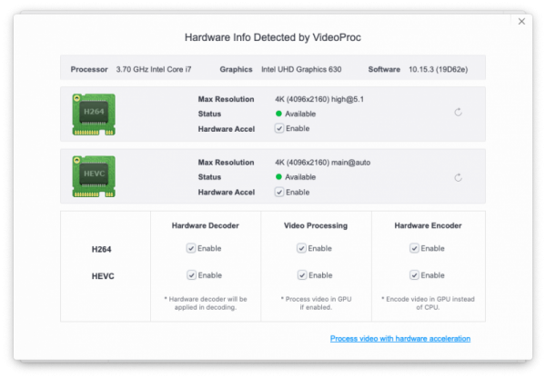

fa tutto WEG con UHD630+Vega56
2098346863_WEG_ON_630VEGA56_2020-01-18alle13_34_10.thumb.png.311640206267f3a9900b4239022aed87.png

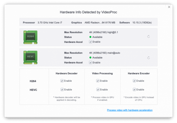

1080242254_WEG_OFF_630VEGA562020-01-18alle13_31_33.thumb.png.1e7d2497ea459ee402519febbc536276.png

quel "dummy" serve ESCLUSIVAMENTE per le schede video con chip ellesmere/polaris per riabilitare l'amdX4000 (ex 4250 se vogliamo essere più precisi)... quindi la Vega centra 0... anche perchè con la Vega, ad esempio, non hai nemmeno problemi con i vari DRM con Safari...esempio più classico, Netflix+Safari... con chip ellesmere/polaris, e Catalina, NON funzionerà MAI. con la Vega, non serve avere caricato l'amdX4000...che al contrario serve per la RX580... quindi, a te non serve a nulla e è giusto che sia così...sono due architetture completamente differenti!
Se noti, comunque, nel tuo SECONDO screenshot..in Graphics si nota che viene riportata una Vega64 e NON una Vega56...quindi anche in quel caso, è un"imbroglio voluto per far funzionare il tutto 🙂
Edited by SemanticA
@iCanaro la seconda schermata mostra come GPU "AMD Radeon... 8192MB" che immagino sia la tua Vega56, ma videoproc quale engine utilizza per accelerazioni hardware con quella GPU? di solito in quella sezione "video card" viene riportata la iGPU che usa il QuickSync con VideoProc, quindi se non usa QuickSync come acceleratore, come fa?
42 minutes ago, iCanaro said:
WEG disabilitato e settato impostazioni personalizzate per framebuffer ATI e Intel
Grazie in anticipo
4 minutes ago, iCanaro said:
è un'effetto collaterale di quando si attiva inject ATI + framebuffer kamarang, cioè quello per le vega 56/64 che dopo definisce tutte come 64
Quindi che Engine utilizza? sempre quicksync o qualcosa che invece fa lavorare gli stream processors delle AMD?
@A23SS4NDR0 Le Vega non usano Quicksync...non ne hanno bisogno...siamo noi poveracci con le RX580/590 ad averne al limite bisogno xD per farle diventare come le Vega AMD truffaldine che ingannano ahahahahahah ...per l'altro tuo post non so se ti riferivi al creatore del topic o a me, se era rivolta a me la domanda, uso ocquirks+fwruntimes e ultimo firmware 12b e MSR sbloccato per avere nvram nativa e completamente compatibile 🙂
Edited by SemanticA
