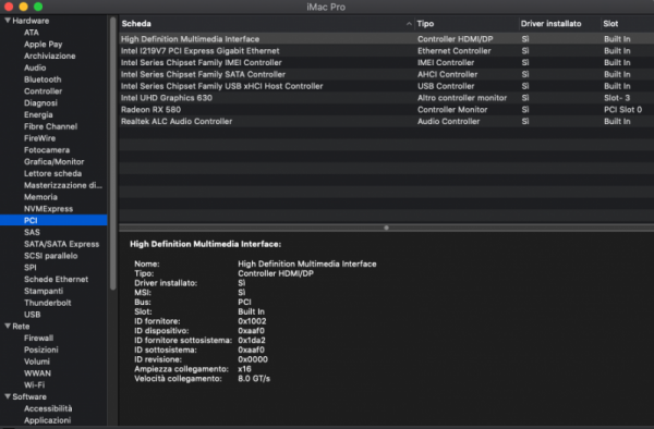

Ho cambiato ssdt ed inserito il 390series+biosfix et voilà:
1034985625_Schermata2020-01-08alle22_26_41.thumb.png.9c0bbc83550d85c043ec7251467d5adf.png
Ora mi ritrovo tutte le periferiche nella sezione PCI...credo sia un buon segno.

9 ore fa, foskvs ha scritto:
Le periferiche nella sezione PCI sono solo cosmetiche. Pensa... nei veri Mac quella sezione è vuota.
Spiega meglio il problema dello stop. Lo schermo diventa nero? Il pc si riavvia?

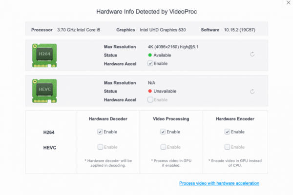

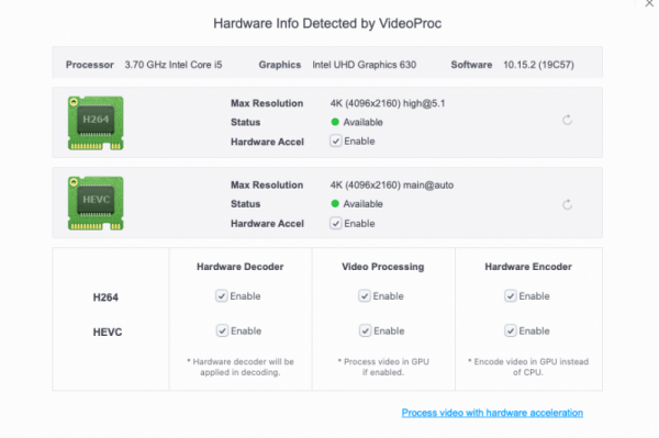

Mi sono portato avanti per abilitare quicksync, con imacpro 1,1 videoproc mi rileva la UHD630 ma hevc non presente.
773061473_Schermata2020-01-10alle22_36_51.thumb.png.2e780d49744a00fcfbea9498e810702f.png
Cambiando definizione in imac 19,1 tutto sembrerebbe essere ok
1576139650_Schermata2020-01-10alle22_41_01.thumb.png.666477ba4ed89d60c2529701828efdfb.png
con iMacPro1,1 meglio disabilitare la iGPU

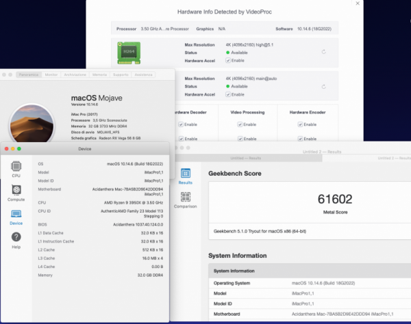

uso questo SMBIOS sul ryzentosh (che ovviamente non ha integrata intel) e sulla Z370 e in entrambi gli hack ho pallino verde in H264 e HEVC
messo come sei ora secondo me lavora la sola iGPU quindi situazione non ottimale

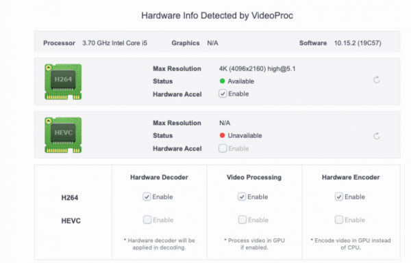

Ritornato ad imacpro 1,1 e videoproc non rileva nulla....quindi quicksync come lo attivo?? 🤣
1235537109_Schermata2020-01-11alle00_04_16.thumb.png.02f0722675c32cb0d4e960623a6c8295.png754338077_Schermata2020-01-11alle00_11_04.thumb.png.08e91bfda2fe57447a384bc477dbbbc4.png757390071_Schermata2020-01-11alle00_11_21.thumb.png.179105e78baafb6c8b42ed929f7f9940.png
non è che non rileva nulla, ti avevo anticipato che non sarebbe appunto comparso il nome della 580, è che sono le solite rognoselle... abilitato solo H264
Fai una prova... duplica config e nella copia aggiungi boot-arg
-wegoff
poi in graphics metti il flag a inject ATI
salva riavvia e caricalo al volo dalla GUI di Clover, vediamo se arrivi al desktop senza blackscreen, in caso positivo, vedi se si attivano entrambe le codifiche e poi riesegui geekbench

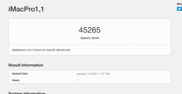

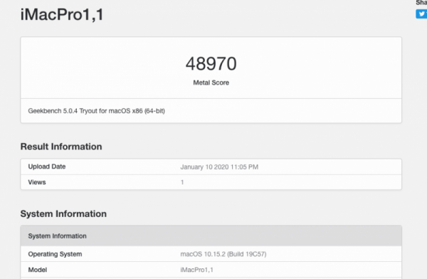

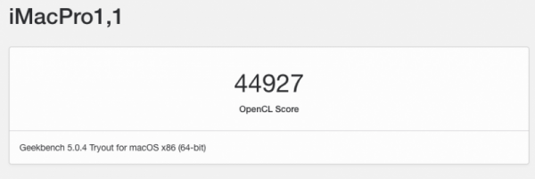

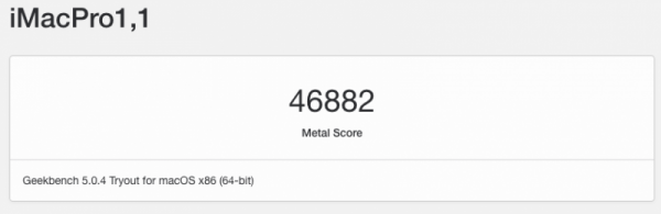

Al desktop ci arrivo con qualche glitch grafico in fase di avvio...tipo la mela con barra di caricamento presente sullo sfondo desktop presente per qualche secondo.
Geekbench leggermente inferiore al precedente
1297629503_Schermata2020-01-11alle00_31_58.thumb.png.3a9cd74298f24328f44a9851fd4c3fc4.png1052787899_Schermata2020-01-11alle00_32_07.thumb.png.f6306cb98db782ce51b6a30a24d65f3d.png
ogni hack è storia a se, di solito disattivando WEG ed abilitando inject ATI si ottiene un incremento di prestazioni del 15% circa
per videoproc che dice? entrambi pallini verdi o cosa?

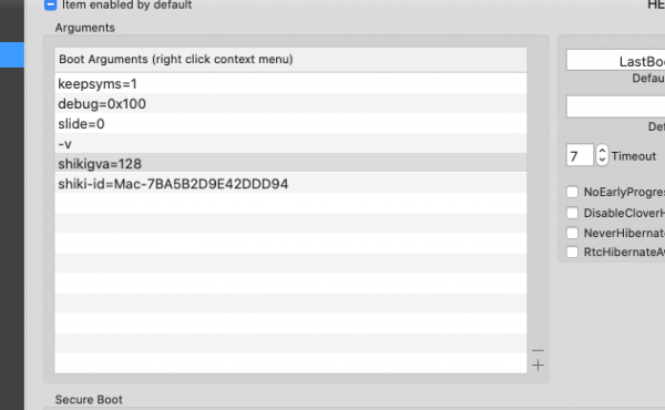

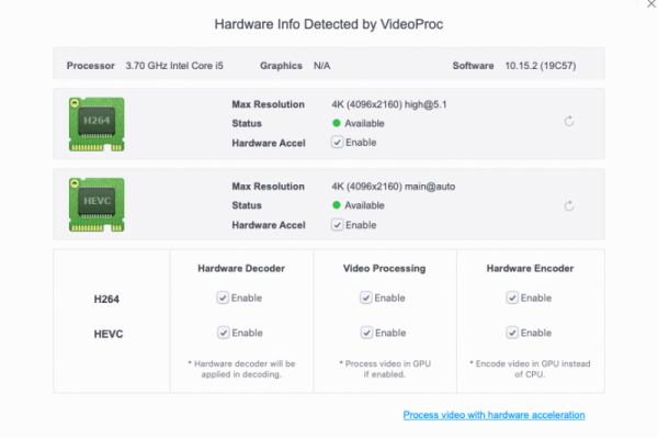

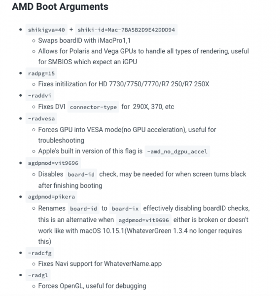

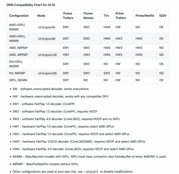

Documentandomi un attimo ho capito il percorso che volevi intraprendere nel mio caso: sbloccare l'hevc lato rx580, io erronemanete pensavo dipendesse solo ed esclusivamente dall'UHD630  e tentavo invano di iniettare codici intel. L'encoding hardware sui mac è gestito da intel, quindi si tratta di ingannare macos, camuffando la rx580 come un'intel. Grosso modo l'ho capita così.
Ho dato una letta ai vari bootarg messi a disposizione da weg ed ho effettuato alcune prove ed ecco il risultato:
591486017_Schermata2020-01-13alle23_17_10.thumb.png.a4c08a797e59f6e5b72dc2cf4f7a43f4.png257638180_Schermata2020-01-13alle23_21_11.thumb.png.0b67230bbc88449dabb3a72161c330f9.png
777227354_Schermata2020-01-13alle23_20_18.thumb.png.56a4641a697744a7d19ca28daa5d13b6.png267870214_Schermata2020-01-13alle23_21_11.thumb.png.8f9d2eac888bffcbe3c63d7d7dae7082.png
Devo capire il valore di shikigva cosa comporta la sua variazione.
