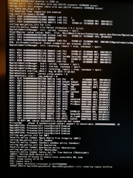

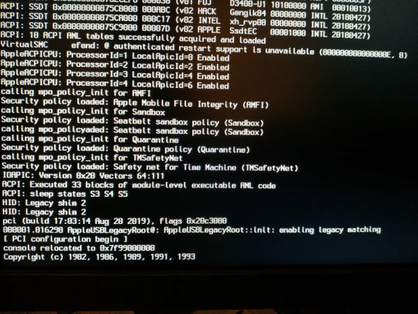

Ho aggiunto (anche se me lo avevi sconsigliato, ma tentar non nuoce, ero curioso)
npci=0x3000

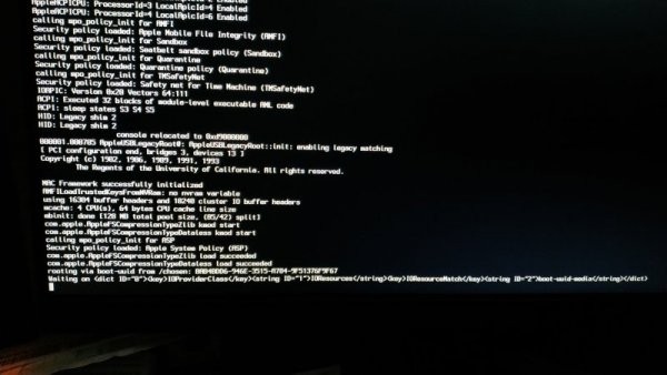

È cambiato il punto in cui si ferma (questo con SMCsuperIO disabilitato perché altrimenti si fermava su "MAC framework successfully initialized)
Benissimo, alla fine si tratta di capire cos'è che non va nel config.plist di opencore, e avviare

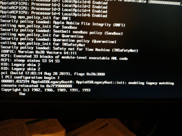

Ok rimossa. Sempre stesso errore
Sarà che la CSM abilitata vuole protect CSM region settato su ON? Perché se disattivo la CSM devo staccare la batteria del BIOS per resettare tutto e riavere un output su display normale
Edited by A23SS4NDRO
Niente da farsi, opencore non se vuole sentire di avviare tramite CSM on neanche con protectcsmregion ON e ExternalDiskiconsOFF è molto probabile che voglia avvio UEFI puro, ma a quanto ricordo l'ultima volta che sono riuscito ad avviare con avvio UEFi puro era quando usavo solo l'integrata, e andava solo la Porta DisplayPort. Può essere che la GT710 non è UEFI e quindi non vedo nulla se disattivo CSM?
Si è una Zotac GT710, quindi servirebbe una GPU UEFi per disabilitare CSM e avere doppio monitor...

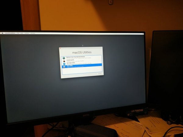

Bene! Buonasera a tutti, ottime notizie.
Siccome per questo PC ancora non ho potuto comprare una GPU moderna che sia UEFI al 100%, ahimè la GT710 che utilizzo attualmente con Clover non lo è.
La buona notizia è che sono riuscito a partire con la CSM disabilitata, l'altra sera ho dato una botta su una mensola (e non mi è venuta l'idea del flusso canalizzatore 😆) ma mi è saltato in mente che quando disabilitavo la CSM non mi ricordavo di cambiare l'uscita primaria del BIOS da Primary Express for Graphics a Internal Graphics.
Quindi salvate le impostazioni, mi sono collegato alla integrata della motherboard via cavo DisplayPort (ricordavo infatti che DVI-D non andava in output video/forse è legacy o qualcosa a me sconosciuto) e ho avviato l'installer di mojave dalla EFI che allegherò qui sotto di seguito, tutto questo con OpenCore 0.5.4 (poi magari in futuro rimaneggierò config.plist/kext piu aggiornate e 0.5.6 in maniera ottimale per un upgrade generale)

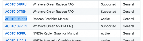

Leggendo in giro infatti (spulciando un documento che raccoglie la documentazione di acidanthera image.thumb.png.9a7c9f900a9f9ed87a679cb618f09940.png
e altri siti terzi, tempo fa ho trovato alcune informazioni in merito alle relazioni tra bootloader (clover e opencore) e questo caspita di firmware CSM.
Putroppo i siti sono in russo, quindi la traduzione in inglese/italiano è quella che è ma bisogna accontentarsi.
Tuttavia questa frase pare molto chiara di certo: image.png.dda020a8d847be7223ddfa472caa73bc.png (vedi link 1, se clicchi su link 2 approfondisce la questione)
Link 1 e Link 2
Quindi bene a sapersi, il problema era la CSM abilitata, Slice a quanto pare è riuscito ad integrare delle patch/workaround anche per firmware con CSM abilitato, ma a è meglio (come avete visto) avviare senza CSM (iGPU/GPU - settaggi bios corretti - sezione properties della iGPU e framebuffer) corretti permettendo.
Evidentemente OpenCore richiede avvii UEFI puri, ed è più esigente sotto questo aspetto rispetto a Clover, che ora mi permette di utilizzare doppio display, uno su DVI-D e uno su HDMI [entrambe porte appartenenti alla GT710, qui è cruciale l'aiuto di WeG e lo spoof del device-id della iGPU altrimenti il controller H110 (chipset skylake che fa si che macos si aspetti una HD530 skylake) non mi fa andare la integrata KabyLake (HD630)]
