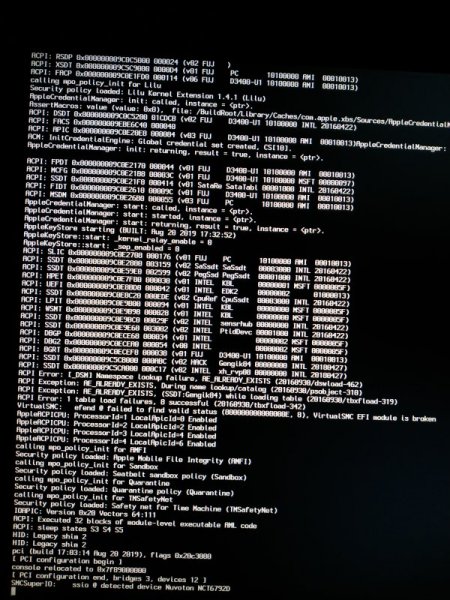

Ora il problema è che si blocca all'avvio qui:IMG_20191228_193226.thumb.jpg.b71d3cb29bd635d0dd6575347cb244c4.jpg
Spero si legga bene ma quello che vedo sono errori ACPI (nel mezzo più o meno) e AE_ALREADY_EXISTS su _ZDSM, vorrei capire cosa ho sbagliato in merito
Il motivo per cui è presente anche VirtualSMC.efi è per il fatto che in passato c'era un errore del tipo: "VirtualSMC EFI module is broken" durante la lettura dei problemi riscontrati nel repository acidanthera, qualcuno come me ha aggiunto l'ultimo Virtualsmc.efi e risolto il problema. Ma ora si blocca sull'ultima riga che dice:
"PCI configuration end, bridges 3 devices 12" e non succede nient'altro. Successivamente allegherò screenshot del config.plist di clover (e la EFI_Clover.zip) come la EFI di opencore che uso EFI_Opencore.zip

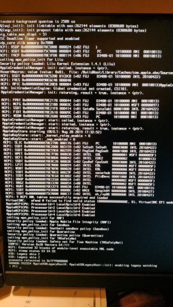

OK ho testato questa configurazione con VirualSMC e kext satellite e AppleSMCIO. Questo è il risultato:
https://postimg.cc/7C0F5B6Y
Nel log che viene messo nella ESP, il messaggio è lo stesso:
00:000 00:000 OC: Prelink injection RealtekRTL8111.kext (Realtek LAN Driver) - Invalid Parameter
Se provo a disabilitare RTL8111 non parte comunque, e il logo è vuoto.

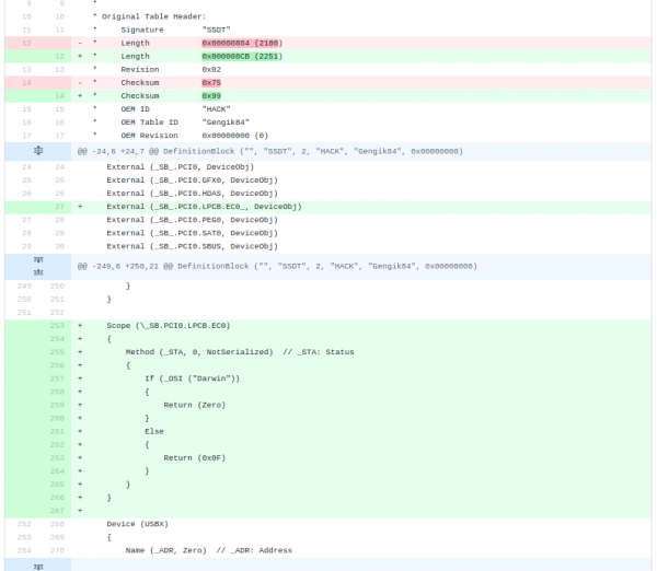

Tra gli scope non vedo qualcosa che inizi con EC, quindi forse serve rivederlo aggiungendoci nel DefinitionBlock
External (_SB_.PCI0.LPCB.EC0_, DeviceObj)
On 12/4/2019 at 3:57 PM, Gengik84 said:
Comunque è ok ioreg...
passami ssdt hack che usi, foglio fare una miglioria
(l'ho visto confrontando le modifiche che menzionavi qua)
Screenshot ssdt_Coffelake utilizzato su altra build, Asus Z370 Prime A II+ 9700K
1167737471_Screenshotat2020-01-1921-48-51.thumb.png.314b9e9297032707a2094386a9446720.png
Del mio ssdt dell'altra build, ma tale blocco che definisce EC (presente su ssdt_coffelake aggiunto da te) su quello che trovi nella EFI (SSDT_Skylake +PM) allegata sopra sembra che non ci sia, ho dato un'occhiata ma per evitare di fare danni non ci ho messo le mani

aggiustato informazioni riguardo lo screenshot dell'ssdt usato nella build con 9700K
in questo SSDT in effetti EC non è presente, ma secondo me, se serve, puoi ovviare al volo prendendo il ssdt-ec.dsl incluso nei sample in OC ed aggiungerlo nel config

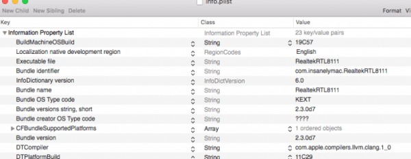

RTL8111 che hai ora è il beta e non il 2.2.2

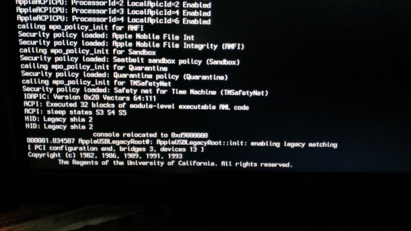

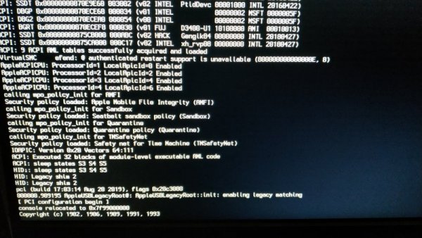

Ok benissimo ho messo la stable di RTL8111 e inchioda qua
Forse serve npci=0x2000 o 0x3000?IMG_20200120_133803.thumb.jpg.025012ef50fda5b48dcd0ebd34ee5051.jpg
Il log di opencore è vuoto
Serve che aumento i livelli di debug aggiungendo le versioni Debug al posto di quelle in Release per tutte le kext oppure ce la possiamo cavare con le conoscenze che abbiamo in base a dove si blocca?
Provato ad aggiungere bootarg npci=0x2000
