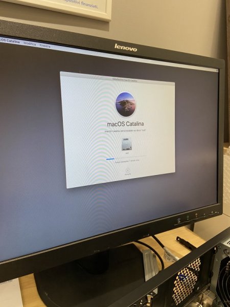

Si blocca durante la fase di boot dopo che compare la mela ( la barra di evoluzione arriva quasi alla fine )

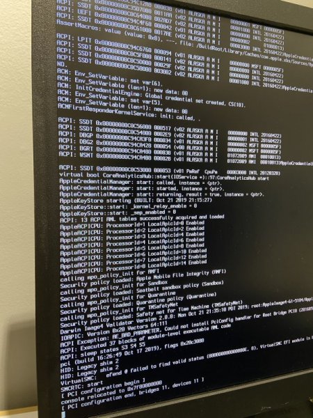

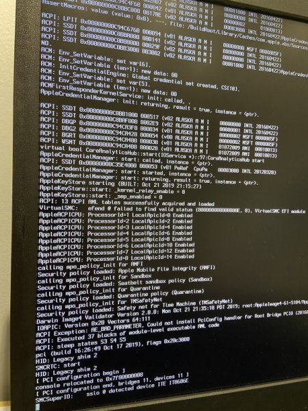

 Per favore non dire così perchè di fatto non da nessuna info utile per aiutarti
Quindi avvia in verbose e posta la foto del blocco 🙂

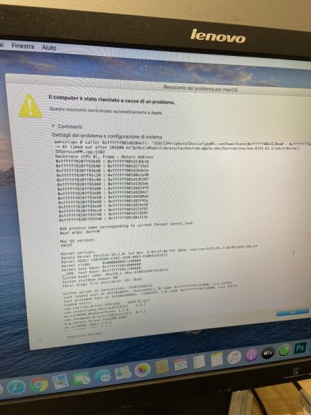

ciao  ho messo efi di icanaro, non andavano audio e scheda wifi, sono riuscito a sistemarli.
unico problema rimante la scheda video integrata intel 630 viene rilevata 6mb e si muove a scatti
come posso risolvere?

ecco quanto richiesto
ho notato che quando esce dallo stop lo fa quasi sempre
