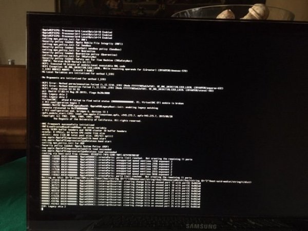

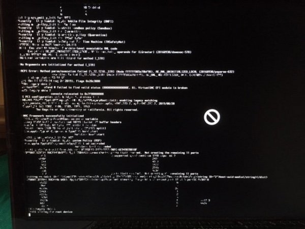

Ho rifatto chiavetta con metodo LISCIO..... sostituito la EFI (sia quella di Icanaro sia quella di Semantica).... il risultato è un errore STILL WAITING FOR ROOT DEVICE.... fra l'altro scritto in modo illeggibile ... (Vedi foto)....
Mi sa che non ho speranza.....

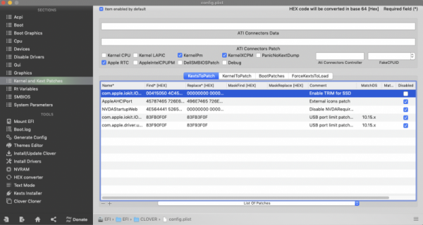

Ho visto le pacth per le USB..... ma aprendo Clover Configutor in KERNEL AND KEXT PATCH, cliccando sulla lista di patch disponibili, NON vedo quelle elencate da te.... e non so davvero come fare a inserirle o trovarle.... resta per me un mistero il funzionamento di Clover Configurator...

28 minuti fa, Gengik84 ha scritto:
per l'audio devi mettere AppleALC kext nella relativa cartella in efi
le patch le metti con clover configurator nella parte Kernel and kext patches/ Kext to patch
Si ho visto la sezione kernel and kext patcthes... ma in KEXT TO PATCH, non vedo quelle indicatemi per Mojave da ICanaro.... non so come si fa a inserirle... ... ho cliccato in LIST OF PACTH in basso.... ma nella schermata che mi si apre, non trovo quelle che indicate voi...
APPLEALC KEXT lo ho già spostato nella cartella OTHER... ma l'audio non va
21 minuti fa, SemanticA ha scritto:
Devi cliccare su " + " , a sinistra di "List Of Patches" e aggiungerle a mano... 🙂
quindi clicco + e scrivo papele papale  quello che ci sta scritto nel post che mi indicava Icanaro ??.... ghhhh.... io ci provo.... ma ho una paura bestiale che mi si risptuttani tutto....
