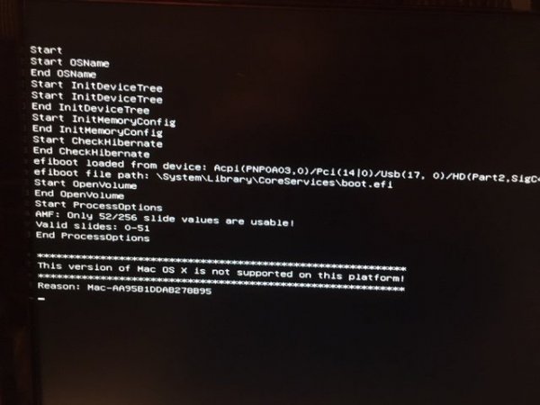

scipione Posted December 27, 2019 Author Share Posted December 27, 2019 Purtroppo non parte proprio l'installazione.... Questo è il messaggio che ottengo dopo l'avvio con Clover ..... Comincio proooprio bene sigh. Scipione. Link to comment Share on other sites More sharing options...
Administrators Gengik84 Posted December 27, 2019 Administrators Share Posted December 27, 2019 Quale versione di Mojave hai? prova iMac 18.3 Link to comment Share on other sites More sharing options...

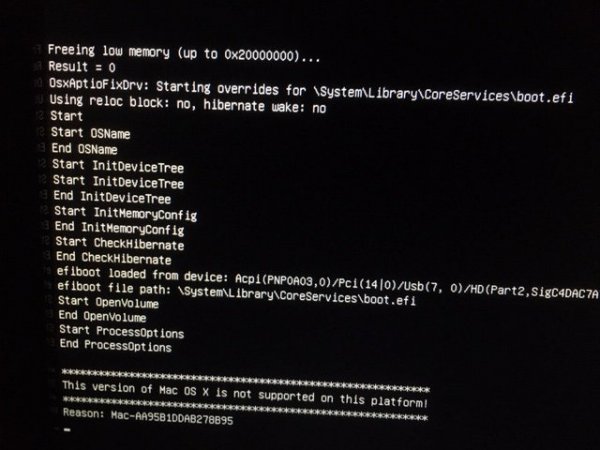

scipione Posted December 27, 2019 Author Share Posted December 27, 2019 1 ora fa, iCanaro ha scritto: @scipione eventualmente posta la EFI che stai usando, vediamo se ha errori macroscopici Ecco la Efi che ho creato.... sicuramente è sbagliata.... ho provato a scegliere nell'SMBIOS iMac 18,3 ma mi da lo stesso errore della foto che ho postato più su.... Mamma mia .... proprio non capisco nulla... con sto clover configurator.... sono proprio VECCHIO e OBSOLETO... sigh sigh..... EFI.zip Link to comment Share on other sites More sharing options...

SemanticA Posted December 27, 2019 Share Posted December 27, 2019 Uhm quello è un problema di smbios... strano perchè entrambe le efi che ti ho postato sono state modificate per usare 19.1 ....o che son rinco io e non le ho sistemate o boh... comunque quell'errore è un problema di smbios errato..cosa che non dovrebbe essere...... una volta copiata la efi (cioè propio cancella la tua e metti quella ..prima la prima poi la seconda a scelta...) all'avvio di clover premi "F11" aspetta qualche secondo e fai avviare..... ...in alternativa per far partire il tutto "basterebbe" aggiungere al boot -no_compat_check ...ma è strano che non parta però.. Link to comment Share on other sites More sharing options...
SemanticA Posted December 27, 2019 Share Posted December 27, 2019 .....a meno che...tu non stia installando Mojave 10.14. "3" o inferiore....perchè li si spiegherebbe il problema con il 19.1....e bisognerebbe mettere 18,3 oppure la flag che ti ho dato prima..... che versione di Mojave stai cercando di installare? ps se non ti rispondo più è perchè son morta dal sonno sulla tastiera LoL Link to comment Share on other sites More sharing options...

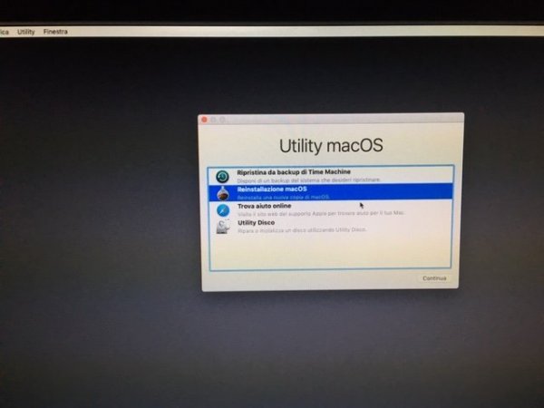

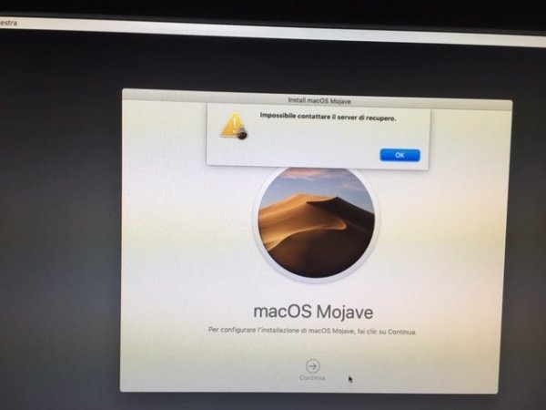

scipione Posted December 28, 2019 Author Share Posted December 28, 2019 42 minuti fa, iCanaro ha scritto: @scipione questa EFI che ti metto è funzionante nell'hack di @darkstorm993 che praticamente è identico al tuo, stessa mobo (occorre verificare che BIOS ha lui) stessa GPU quasi la CPU... quindi se da te non funziona, occorre che riesamini per bene la tua situazione, setup BIOS, pendrive per installazione e come operi EFI.zip 3 MB · 2 download Grazie Icanaro, un piccolo progresso c'è stato.... sono arrivato alla schermata di installazione , ho scelto la lingua , ho formattato l'SSD , ma poi quando ho cliccato su installa e cliccato continua, mi ha dato questo messaggio (Vedi foto) .... onestamente penso che io debba rivolgermi ad un ESORCISTA ahahahah.... mi sa che sto pc lo tiro in testa al mio amico.... ahahah. Consigli ??..... non so che versione io abbia di Mojave.... e non riesco a riscaricarla dall'apple store.... mi da solo gli update di mojave o Catalina..... ho il cervello in pappa.... Grazie a tutti per i consigli in ogni caso. Mi sento tanto CAAAPRAAA .... sigh. Link to comment Share on other sites More sharing options...
Support Team iCanaro Posted December 28, 2019 Support Team Share Posted December 28, 2019 il disco lo formatti in GPT GUID APFS? @scipione altrimenti mi sa che devi rifare la pendrive, con ultima release di mojave, vedi qui un metodo con cui è riuscito pure @Vladimiro Link to comment Share on other sites More sharing options...
SemanticA Posted December 28, 2019 Share Posted December 28, 2019 In teoria dovresti semplicemente collegare un cavo di rete e risolveresti tutto....ma forse c'è qualche problmea con la creazione dela chiavetta... Link to comment Share on other sites More sharing options...
SemanticA Posted December 28, 2019 Share Posted December 28, 2019 qui il link direetto alla build di Mojave per poterla scaricare direttamente dall'App Store https://apps.apple.com/it/app/macos-mojave/id1398502828?ls=1&mt=12 Link to comment Share on other sites More sharing options...

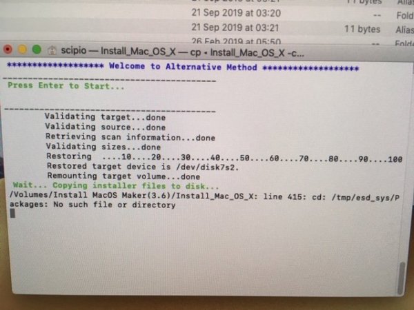

scipione Posted December 28, 2019 Author Share Posted December 28, 2019 3 ore fa, SemanticA ha scritto: qui il link direetto alla build di Mojave per poterla scaricare direttamente dall'App Store https://apps.apple.com/it/app/macos-mojave/id1398502828?ls=1&mt=12 Grazie per il link, finalmente sono riuscito a scaricarmi Mojave 10.14.6 da 6.04 giga..... Ho rifatto la chiavetta ... ma ottengo questo messaggio ?... è giusto ?..... o ci sta qualcosa di sbagliato ??.... Link to comment Share on other sites More sharing options...
Administrators Gengik84 Posted December 28, 2019 Administrators Share Posted December 28, 2019 usa create install media non hai necessità di usare alternativi. 1 Link to comment Share on other sites More sharing options...
