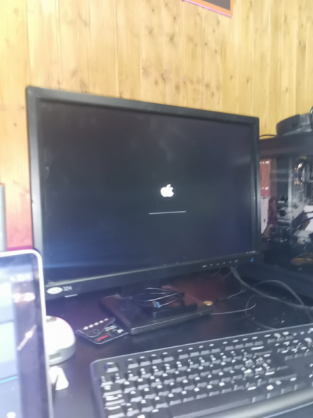

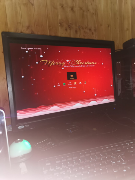

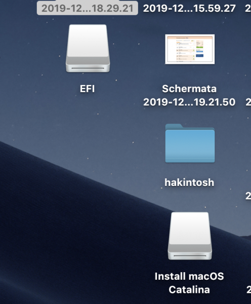

Edoardo Marini Posted December 26, 2019 Author Share Posted December 26, 2019 buonasera, abbiamo installato os catalina 10.15 facendo tutti i procedimenti visti nella guida, siamo andati a inserire la usb, si è aperta la schermata di clover con scritto external parte la schermata con la mela ma non carica e rimane fermo cosi... cosa potrei fare? grazie in anticipo Link to comment Share on other sites More sharing options...
Administrators Gengik84 Posted December 26, 2019 Administrators Share Posted December 26, 2019 in primis avviare in verbose e postare la foto del blocco seconda cosa allegare la cartella Clover della usb così verifichiamo come l'hai configurata Link to comment Share on other sites More sharing options...

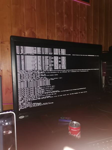

Edoardo Marini Posted December 26, 2019 Author Share Posted December 26, 2019 abbiamo provato a far partire in verbose ma ci da questo errore, ora ti mostro la mia cartella efi. abbiamo installato tutto correttamente ora procediamo a espellere la chiavetta giusto? EFI.zip Link to comment Share on other sites More sharing options...
Administrators Gengik84 Posted December 26, 2019 Administrators Share Posted December 26, 2019 rimuovi SMCLightSensor.kext SMCBatteryManager.kext che non ti servono poi o usi VirtualSMC o FakeSMC quindi rimuovi tutti i kext con dicitura FakeSMC imposta il smbios, magari Imac 19 Poi inserisci la patch sul config per RTC fix Link to comment Share on other sites More sharing options...

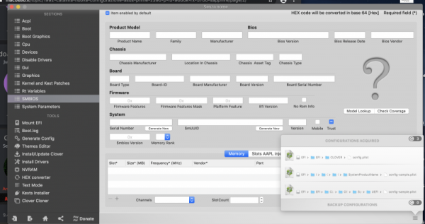

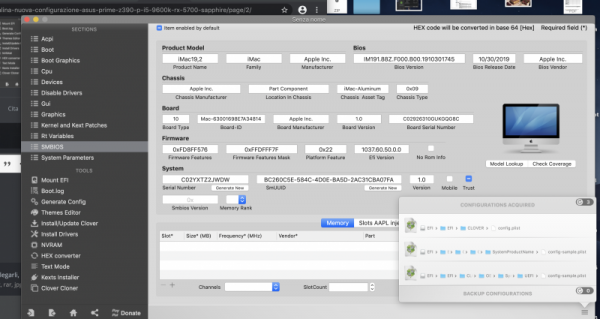

Edoardo Marini Posted December 26, 2019 Author Share Posted December 26, 2019 scusami, come non detto non riesco a impostare il smios hahah.. mi potresti aiutare? grzie mille veramente Link to comment Share on other sites More sharing options...
Administrators Gengik84 Posted December 26, 2019 Administrators Share Posted December 26, 2019 c'è il pulsante in basso a destra sotto al punto ? Link to comment Share on other sites More sharing options...
Edoardo Marini Posted December 26, 2019 Author Share Posted December 26, 2019 cosa devo fare? ho fatto tutto provo ora a bootare in verbose Link to comment Share on other sites More sharing options...
Administrators Gengik84 Posted December 26, 2019 Administrators Share Posted December 26, 2019 non quello ma sopra... e sotto check coverage Link to comment Share on other sites More sharing options...
