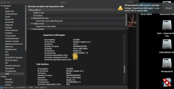

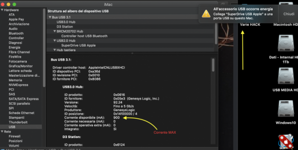

MACS Posted December 24, 2019 Share Posted December 24, 2019 Ciao a tutti, il presente thread per chiedervi un aiuto per sistemare le porte USB del mio Hack. La mia configurazione è la seguente MOBO: Asus Rog STRIX H370 Mini itx CPU: Intel I5 8400 RAM: Crucial Balistix 2666 2x8Gb GPU: Sapphire Radeon RX580 8GB WIFI/BT: Airport CARD BCM94360CS2 SSD1: WD120Gb (OSX) SSD2: 256Gb NVme Samsung (Win10) HDD1: WD 1Tb ExtHDD_USB3: 3TB Samsung (powered) Monitor UHD: Philips 276E8V 27" Tastiera: Apple estesa Mouse: wireless generico Attualmente sto usando il kext "USBINJECTALL" e le pach per il Port limits, poiché ho provato a modificare come da guida ma non ci sono riuscito. In passato avevo utilizzato Hackintool per risolvere il problema delle 15 porte e li ero riuscito a configurarle e ad utilizzarle senza l'ausilio delle pach e del KEXT generico. Tuttavia il problema del power injetcion lo avevo e lo ho ancora. Se collego un dispositivo tipo Super Drive, lo riconosce ma il sistema mi richiede di "collegarlo ad una porta USB su questo Mac" Ovviamente sulla partizione Windows funziona perfettamente, quindi escludo un problema HW. Vi allego i file relativi al mio HACK Grazie in anticipo e buon Natale. HackInfo_Report.zip EFI.zip IOREG Max’s iMac.zip Link to comment Share on other sites More sharing options...

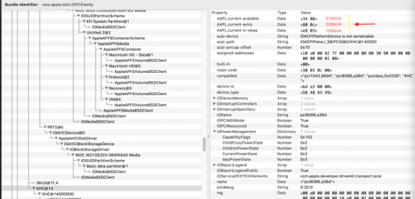

MACS Posted January 4, 2020 Author Share Posted January 4, 2020 Ho capito dove sbagliavo... pretendevo di far funzionare il SuperDrive su un HUB USB3 passivo... anche se su windows ha sempre funzionato. Collegato ad una porta diretta sulla MOBO ora funziona (prima senza le giuste patch nemmeno li) Mi chiedevo se c'era il modo di modificare le proprietà, sembra non iniettare le extra power (che sono definite correttamente). Grazie mille per l'aiuto!😀 Link to comment Share on other sites More sharing options...
Supervisor. foskvs Posted January 4, 2020 Supervisor. Share Posted January 4, 2020 Allega l'ioreg, come ti è già stato detto sopra. Link to comment Share on other sites More sharing options...
MACS Posted January 4, 2020 Author Share Posted January 4, 2020 5 ore fa, foskvs ha scritto: Allega l'ioreg, come ti è già stato detto sopra. Scusami l'ho dimenticato Max’s iMac 040120.zip Link to comment Share on other sites More sharing options...

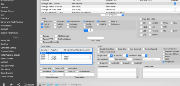

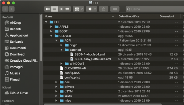

MACS Posted January 4, 2020 Author Share Posted January 4, 2020 1 ora fa, Gengik84 ha scritto: @MACS non hai ancora messo ssdt, ti consiglio di farlo poi rifai ioreg Ci ho provato ma non so se ho fatto giusto... sicuramente no perché non è cambiato nulla 😅 Link to comment Share on other sites More sharing options...
Administrators Gengik84 Posted January 4, 2020 Administrators Share Posted January 4, 2020 se metti quello +biosFix puoi rimuovere la patch RTC che è molto più instabile. poi ti serve il rename dsm to zdsm come descritto nella guida Link to comment Share on other sites More sharing options...

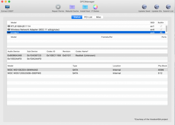

MACS Posted January 4, 2020 Author Share Posted January 4, 2020 17 minuti fa, Gengik84 ha scritto: se metti quello +biosFix puoi rimuovere la patch RTC che è molto più instabile. poi ti serve il rename dsm to zdsm come descritto nella guida Sorry, dallo screenshot non si vedeva ma c'era... Allego anche il file generato con MaciASL al suo avvio Max’s iMac patch.zip EFI.zip System DSDT.zip Link to comment Share on other sites More sharing options...
Administrators Gengik84 Posted January 4, 2020 Administrators Share Posted January 4, 2020 Prova prima uno e poi l'altro posta ioreg config.plist.zip config.plist 2.zip Link to comment Share on other sites More sharing options...
MACS Posted January 4, 2020 Author Share Posted January 4, 2020 41 minuti fa, Gengik84 ha scritto: Prova prima uno e poi l'altro posta ioreg config.plist.zip 5 kB · 1 download config.plist 2.zip 5 kB · 1 download Ecco i due file.. non hanno cambiato, se collego il SuperDrive alla porta dell'HUB esterno USB3 mi da l'errore di poca energia Max’s iMac config2.zip Max’s iMac config 1.zip Link to comment Share on other sites More sharing options...
Administrators Gengik84 Posted January 4, 2020 Administrators Share Posted January 4, 2020 che non cambi nulla per ora non ho dubbi, ssdt non viene caricato però tu non potresti avviare senza la patch RTC sul config o senza ssdt... invece avvi e posti ioreg Quindi ho il dubbio che tu modifichi una efi e poi avvii da un altra... Link to comment Share on other sites More sharing options...
