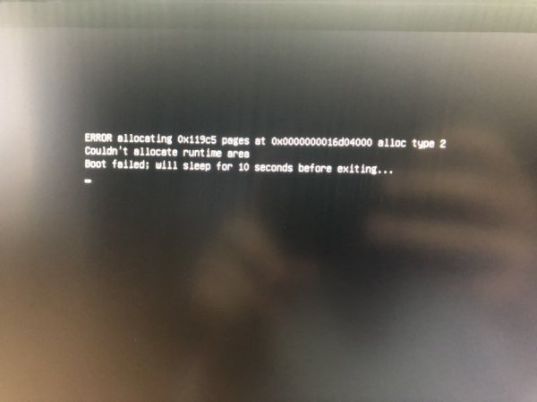

Buongiorno a tutti ragazzi, finalmente sono riuscito ad installare Catalina sul pc, soltanto che prima di avviarsi, sia prima con la chiavetta, sia ora con l'ssd nvme spunta il simbolo di divieto al boot..
il fatto è che se riavvio un po' di volte poi finalmente parte e posso usare il sistema operativo senza problemi, secondo voi a cosa è dovuto? è un po' frustrante dover riavviare 5-6 volte prima di far partire tutto. Grazie, vi allego la efi.

togli il flag a ApleIntelCPUPM in kernel & kext patches
usa questo gestore memoria https://www.macos86.it/files/file/22-osxaptiofix2drv-free2000/

primo passo sostituire aptiomemoryfix con osxfree2000 linkato e provare
dalla GUI di clover puoi cambiare al volo i boot-arg
ora mi pare hai slide=0 eventualmente vedere se con slide=128 cambia qualcosa
già fatto con osxfree2000? comunica, feedback

Perfetto, il problema del blocco l'ho risolto, molto probabilmente grazie al gestore delle memorie
in un'unica volta ho sostituito il gestore memorie, slide da 0 a 128 tolto il flag a ApleIntelCPUPM e messo injectusball anche se quest'ultimo non c'entra in questo caso
