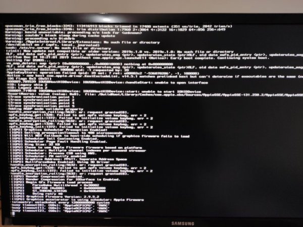

Dopo vari tentativi sono riuscito ad arrivare a scrivania solamente su igpxvesa.
Il bios è settato correttamente.
Inoltre per arrivare a scrivania ho messo un rename fix bios non riesco però ad attivare l'accellerazione grafica non nessun id platform avendo sempre black screen..potete aiutarmi per favore? allego la efi

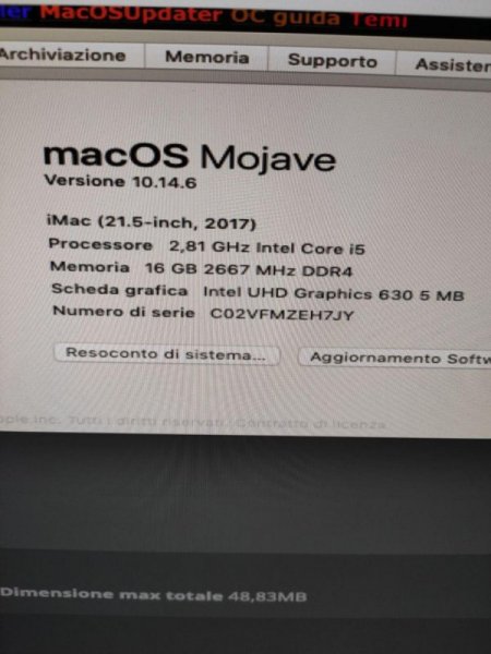

devo dedurre che si è attivata la grafica... quale config???
allora
avevo fatto diverse modifiche e non ci stavo capendo piu nulla.
non sono neanche sicuro che l'efi precedente sia buona.
con questa efi parte di sicuro in modalità 1280x1024
con i tuoi config.plist di sicuro con i primi due parte ma con la stessa modalita 1280x1024 icone allargate dato che è 28" 4K e nessuna possibilita di cambiare risoluzione.
intanto provo 3 e 4
hack info è con config n.2
scusate per il macello. 🙂

Ne ho provati tre partendo dal 5 ma dopo la schermata del gui di clover,con grafica diversa, si blocca quasi subito dopo end randomseed con una serie di ++±++±.
P.S. Uso la terza scelta boot macOS from mojave
