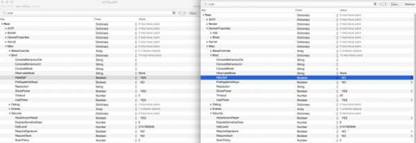

23 minutes ago, iCanaro said:
si ho controllato ora, questa patch in 17h e 15h & 16h non è presente
l'ho aggiunta nel config che hai postato su all'inizio
kernel patch è la num. 0
questa da me sostituisce nulcpupowermanagement che non uso
