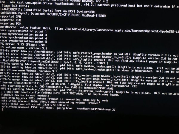

luca_bettarello Posted December 21, 2019 Author Share Posted December 21, 2019 @Gengik84 resta bloccato qui Link to comment Share on other sites More sharing options...
Administrators Gengik84 Posted December 21, 2019 Administrators Share Posted December 21, 2019 sul bios hai opzioni che riguardano porte seriali? nel caso disabilita poi estrai le acpi e allega origin Link to comment Share on other sites More sharing options...
luca_bettarello Posted December 21, 2019 Author Share Posted December 21, 2019 @Gengik84no non ho quello delle porte seriali poi non ho capito che devo fare comunque adesso è uscito “busy timeout [0], (240): “appleACPICPU” Link to comment Share on other sites More sharing options...
Administrators Gengik84 Posted December 21, 2019 Administrators Share Posted December 21, 2019 sul bios controlla se hai "Serial port" o similari, nel caso disabilita allegami le acpi Link to comment Share on other sites More sharing options...
luca_bettarello Posted December 21, 2019 Author Share Posted December 21, 2019 @Gengik84ok ho disattivato il serial port e pero il file acpi lo ho solo nella cartella __MACOSX e poi al suo interno clover e ce quella cartella li ACPI.rar Link to comment Share on other sites More sharing options...
Administrators Gengik84 Posted December 21, 2019 Administrators Share Posted December 21, 2019 dovresti avere anche la cartella origin e patched entrambe dentro la cartella ACPI e poi comunque devi prima premere F4 nella gui di clover, attendere circa 30 secondi, e poi allegare la cartella. Intanto backuppa attuale EFI, poi cancellala e metti questa allegata. Fai procedura sopra descritta, dopo l'attesa dei 30 secondi, prova il boot del disco EFI.zip Link to comment Share on other sites More sharing options...
