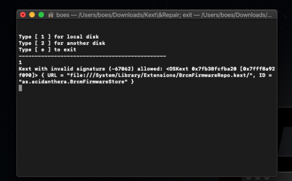

Ho provato anche a togliere BrcmFirmwareData.kext e mettere BrcmFirmwareRepo.kext in S/L/E tramite: Kext&Repair 2.2.3 ma nulla.
Con Kext&Repair 2.2.3 se faccio manutenzione ho questo errore ma non credo centri:
595585865_Screenshot2019-12-13at18_20_03.thumb.png.10ef3c5992508d9d6303319d2ca4b5ab.png
