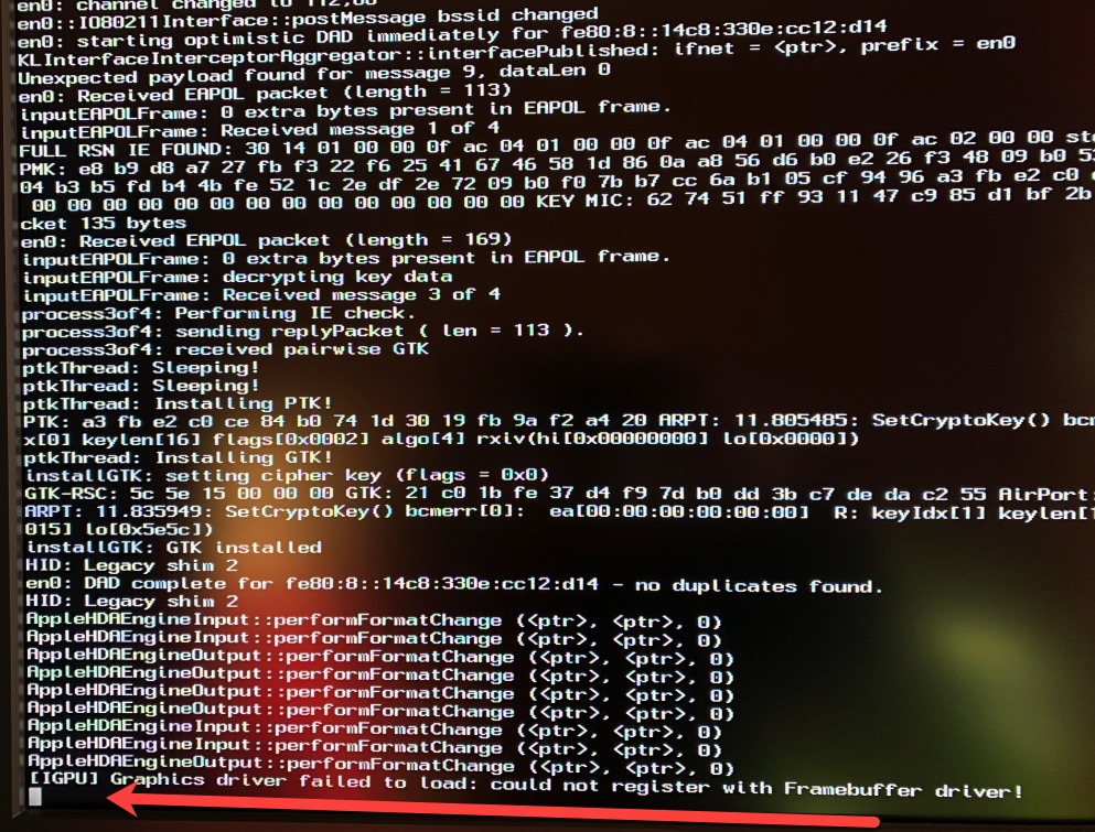

Non funziona l'audio: ovvero funziona soltanto quello del monitor.
L'avvio è abbastanza lento: cioè dopo end ramdomsed prima che parta la barra ci mette circa un minuto

Allora, rifatto sostituzione ma temo che ci sia sempre problema di IGPU. Ti allego anche la EFI così puoi vedere tu stesso che la sostituzione l'ho fatta correttamente.

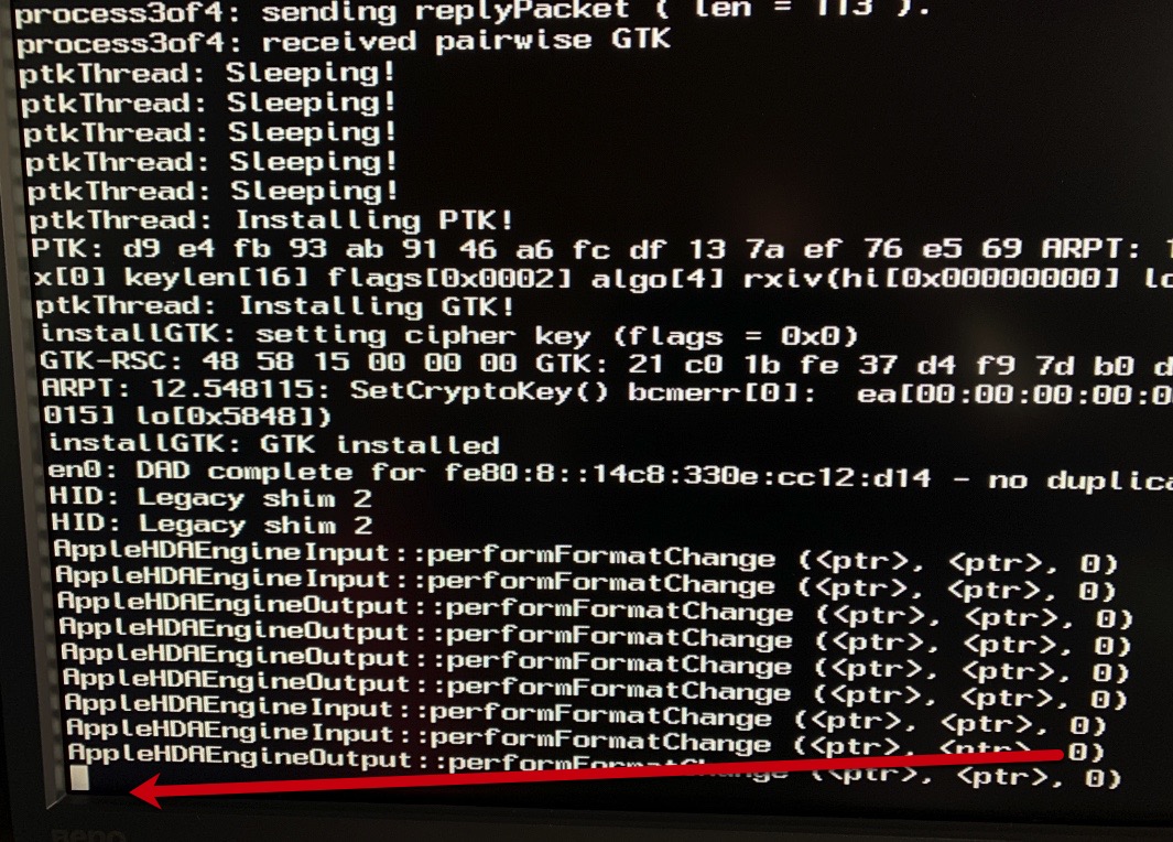

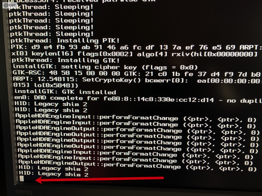

Aggiungo delle foto dell'avvio dove con freccia rossa indico le fasi in cui il boot subisce rallentamenti consistenti
Inoltre, caricato high sierra se il monitor dopo tot minuti va in stand-by non riesco più ad attivarlo ne con mouse ne con tastiera e devo riavviare con tasto Reset.
