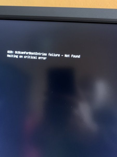

Ok, ho completato tutto ed ho provato il boot.
Mi compare questo messaggio e si blocca tutto lì: che roba è? Da mangiare, da bere o nessuna delle due?😂
Ho visto che qualche altro utente ha avuto questo errore qui nel forum.

piano piano io nella sezione driver lascerei i tre di default che puoi anche scaricare con la app OC_Efi maker di @Gengik84
in effetti poi li ti mancherebbe solo ApfsDriverLoader.efi nel caso usassi apfs
io poi utilizzo VBoxHfs.efi al posto di quello che usi tu, ma non dovrebbe essere li il problema
Allora Fabio, grazie alla tua dritta, cioè l'inserimento dello zero (0) al posto dell'altro numero, vedo finalmente il menu di boot e riesco ad avviare windows 10. Niente da fare invece per High Sierra: stavolta mi da errore proprio sul Kext  che avevo in Clover e che qui ho deciso di togliere: cioè Eficheckdisabler.
