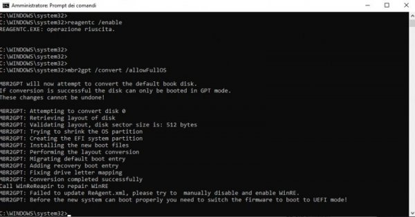

Possiamo fare la Conversione Automatica da MBR a UEFI usando il comando "mbr2gpt"

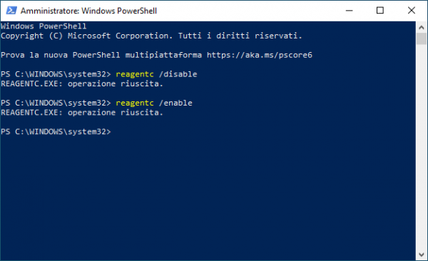

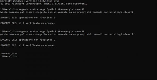

Controlliamo e sistemiamo subito il ReAgent per non avere un errore (tipico) in fase di conversione:
Comandi Usati
reagentc /setreimage /path R:\Recovery\WindowsRE
reagentc /disable
reagentc /enable
PowerShell (amministratore)

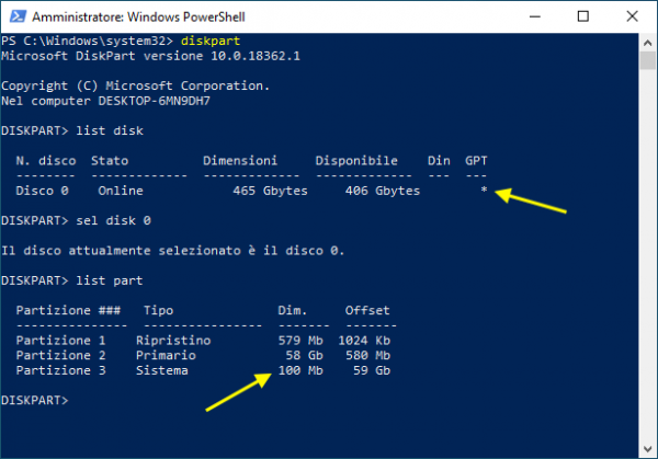

Usiamo il comando per la Conversione "mbr2gpt /convert /allowFullOS":
Conversione avvenuta con successo, il Sistema ci informa inoltre che il ReAgent va riconfigurato (facoltativo):

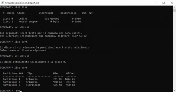

Verifichiamo la nuova situazione Disco e Partizionamento:
Il Disco ora è GPT, Partizione EFI presente, riavviamo e verifichiamo la nuova voce di BOOT nel BIOS:
Ora siamo in UEFI ðŸ˜€

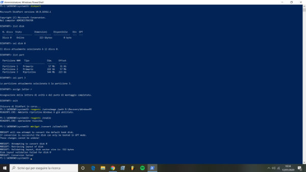

mbr2gpt /validate /allowFullOS
Expand
e mi ha dato il seguente messaggio:
C:\WINDOWS\system32>mbr2gpt /validate /allowFullOS
MBR2GPT: Attempting to validate disk 0
MBR2GPT: Retrieving layout of disk
MBR2GPT: Validating layout, disk sector size is: 512 bytes
Disk layout validation failed for disk 0
update:
sistema partito in UEFI correttemente. Ora vediamo come si comporta....grazie per il supporto :)))

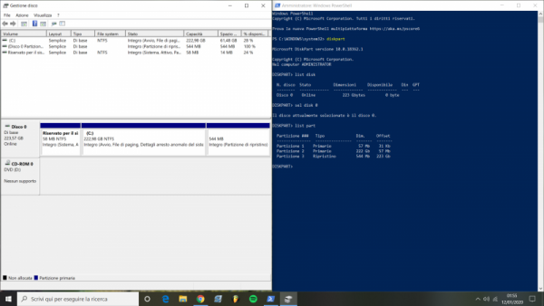

  On 1/12/2020 at 1:57 AM, Valeriobtt said:
Aiutami ti prego.. Mi ritrovo in questa situazione.. Quale partizione devo scegliere? Per comodità ho rimosso l'ssd con sopra hasckintosh, in modo da avere un solo disco con sopra Windows.
Expand
Ti rispondo io perchè ho avuto lo stesso problema: scegli la partizione di ripristino come leggi anche tu nei messaggi sopra..
In via Teorica, mi pare di ricordare, questo strumento, che non uso mai ðŸ˜„, lavora su tre partizioni Primarie, dall'immagine che hai postato, che si vede male, hai già tre partizioni primarie, visto che lo strumento deve creare una partizione primaria per la EFI, c'è o ci sarebbe una primaria di troppo...
In effetti l'installazione MBR è rappresentata da due Partizioni Primarie, Sistema + Ripristino, nel tuo caso mi pare di vedere una partizione da 57 Mb all'inizio dello schema... e che roba è..?
Eliminala, se si sa di cosa si tratta, oppure passa alla Guida Manuale...
Expand
Io mi ritrovo con 3 partizioni, due primarie ed una di ripristino. Quella da 57Mb, controllando da windows nella sezione partizione, me la chiama "Riservata al Sistema", ho risolto con un software di terzi andando ad aumentare la memoria di quest'ultima, e sempre attraverso questo programma ho potuto fare la conversione in GPT.. Adesso ho una domanda, io il problema l'ho risolto, ma questo programma qui ha la versione Trial che non permette la conversione da MBR a GPT, quindi bisogno Comprarlo, oppure unare un Crack (come nel mio caso ahaha), quindi adesso chiedo a te.. É possibile che io faccia una piccola guida su questo programma con tanto di Download e product key in modo che anche altri se riscontrano problemi simili al mio possano risolvere?
