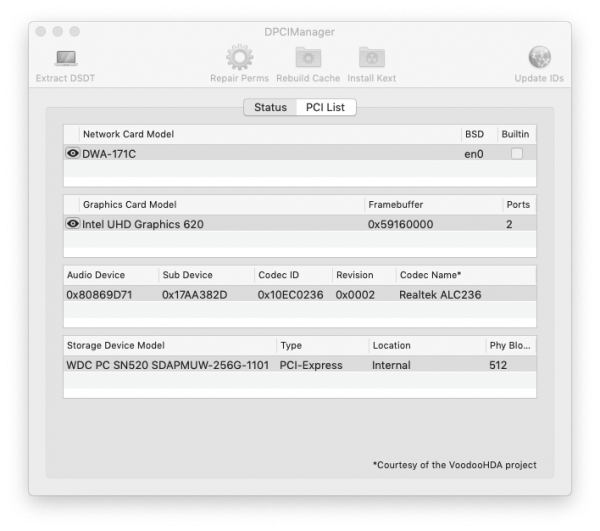

Ciao,
Ho più o meno lo stesso Lenovo 330S postato nella discussione, ho utilizzato il DSDT-2 postato nei commenti precedenti copiandolo in Clover, ACPI, Patched e funziona quasi tutto.
Unica cosa lo schermo non si spegne quando viene abbassato, è normale oppure no? Non è una mancanza così importante comunque.
Allego anche i documenti richiesti nel forum con la speranza che qualcuno possa dargli un controllo per vedere se effettivamente è tutto funzionante ed impostato come deve essere.
Grazie mille in anticipo!!
EFI.zip HackInfo_Report.zip IOreg.zip

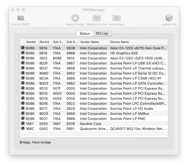

Si, scusate se ho usato il DSDT dell'autore del topic, ma ho avviato usando quello al posto del mio Bios.aml e tutto funzionava alla perfezione.
Allego di nuovo tutte le info avviando stavolta con il mio Bios.aml. In pratica così avviato non funziona il trackpad, il Bluetooth rimane sempre attivo dalle preferenze di sistema e non è disinseribile, iTunes si chiude solo con uscita forzata, non vedo la carica della batteria ed il monitor non va in stop. Preciso che la scheda WiFi installata sul lenovo non è compatibile con MacOs e sto utilizzando una chiavetta USB della D-Link. Durante il caricamento in Verbose vedo che viene nominato più di una volta un errore ACPI ma il testo scorre troppo veloce per riuscire a leggerlo... Eventualmente c'è un modo per "catturare" questo errore? Scusate per le domande un pò banali ma sono un novellino del mondo Hackintosh
Grazie mille per l'aiuto!!

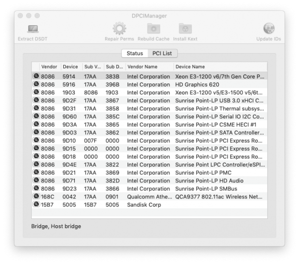

EFI.zip HackInfo_Report.zip Mattia’s MacBook Pro.zip
Ciao, ho avviato in questo modo: dalla schermata di avvio di Clover-> O -> ACPI Patching -> DSDT Name -> ed ho scelto Bios.aml (eliminato il DSDT preso in prestito è l'unica scelta che posso fare). Ritornato alla schermata di avvio di Clover ho premuto F4 , avviato MacOs, copiato e compresso la cartella EFI/CLOVER/ACPI/ORIGIN. Spero siano i file giusti che chiedevate.
Grazie per la pazienza...
