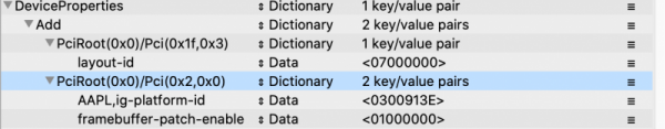

1) L'ig-platform id non serve specificarlo nel config.plist, basta solo specificare il codec audio impostato su 7;
2) Sopra (in passato) mi chiedevo:
[Per la patch framebuffer se posso settare il DVMT da BIOS serve framebuffer-stolenmem? L'ho rimosso pensando che non serva, come da guida - Controllate inoltre se è di vostro gradimento la patch framebuffer, può coesistere con WeG o è meglio rimuovere o l'uno o l'altro?]
Risposta:
I connettori della integrata non lo ho mai mappati, quindi anche se ci sono 3 output (DVI-D, HDMI, DP) in ogni caso la integrata con le impostazioni che ho messo (vedi sotto) funzionerà solo in modalità "headless" o "compute", quindi interviene per accelerazioni intel specifiche come "-hevc_videotoolbox" che viene usato per encodificare video, ma non solo
==> Non serve che imposto stolenmem o fbmem o cose del genere per il semplice fatto che si può fare da bios, e framebuffer-patch-enable serve solo se si mappano i connettori, guide qua:
https://dortania.github.io/OpenCore-Post-Install/gpu-patching/intel-patching/connector.html
https://dortania.github.io/OpenCore-Post-Install/gpu-patching/intel-patching/busid.html#parsing-the-framebuffer

PCI0.IGPU = PciRoot(0x0)/Pci(0x2,0x0) con il relativo AAPL,if-platform id Hex swapped= 0200913E (trovato con ioreg -l | grep platform-id)

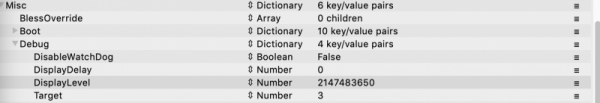

Inoltre sotto Misc -> Debug mancano tali voci nella guida

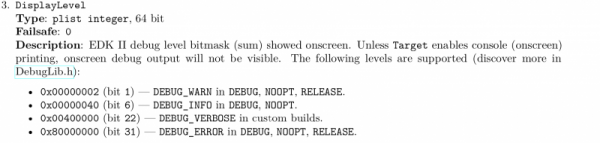

3. DisplayLevel
Type: plist integer, 64 bit
Failsafe: 0
Description: EDK II debug level bitmask (sum) showed onscreen. Unless Target enables console (onscreen) printing, onscreen debug output will not be visible. The following levels are supported (discover more in DebugLib.h):
• 0x00000002 (bit 1) — DEBUG_WARN in DEBUG, NOOPT, RELEASE. • 0x00000040 (bit 6) — DEBUG_INFO in DEBUG, NOOPT.
• 0x00400000 (bit 22) — DEBUG_VERBOSE in custom builds.
• 0x80000000 (bit 31) — DEBUG_ERROR in DEBUG, NOOPT, RELEASE.

Non riesco a capire bene se DisplayLevel e Target sono corretti... Voi che ne dite?
il valore in decimale 2147483650 equivale a 0x80000002 - ne deduco quindi che per il manuale sia errato in quanto deve essere:
Per ora ho messo 0x80000000 convertito in decimale quindi 2147483648
E su Target ho messo 0x02 in Hex che è 2 in Decimale. Prima il valore era 3, non contemplato dal manuale
Edited by A23SS4NDRO

    Rimetto i valori di
    9 minutes ago, Gengik84 said:
    Quelle voci, come anche sotto debug, non toccare nulla...
    Rimetto allora com'era prima, ma come prima ho scritto, non sarebbero errati quei valori in Decimale avendo sott'occhio il manuale e i corretti valori in HEX del manuale?

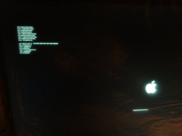

Ok ho installato Catalina con la nuova EFI di opencore e va tutto alla grande. Ho fatto un Clear NVRAM dal menu iniziale testuale, in cui si possono selezionare le opzioni in base al numero che l'utente immette, tra questi c'era la possibilità di fare il C.Nvram e ho installato. Ora si tratta di mandarvi ioreg, questo comunica il seriale o non lo include?
