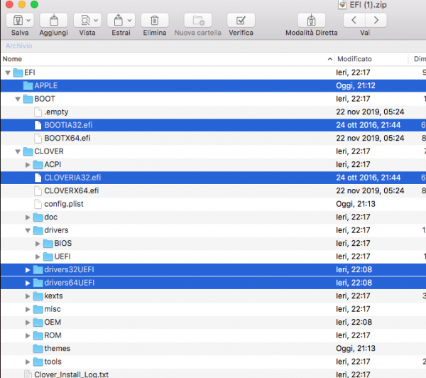

quelle evidenziate, è roba che puoi eliminare
1671566039_Schermata2019-12-04alle21_17_55.thumb.png.1ca9ac1cebf087ce346c28ef04d0f9a0.png
vedo hai rinominato in SSDT-1 ma anche se gli lasci il nome originale, lo carica lo stesso...
magari fai ioreg con la versione 2.1 di ioregistryexplorer che trovi in download 😉
Ok eliminate

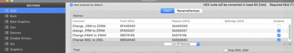

25 minutes ago, iCanaro said:
aggiorna i kext
Tutto aggiornato a ieri, ieri ho scaricato le ultime versioni di tutti i kext che ho
773121020_Schermata2019-12-04alle21_27_02.thumb.png.05443ed7bd9515d4ef697a29a3d79049.png
disabilitali e lascia solo il primo attivo
Con solo il primo e gli altri 3 disabilitati, usb sempre alimentate anche in stop ma ora si sveglia premendo un tasto qualsiasi della tastiera. Procedo abilitando primo e secondo?
