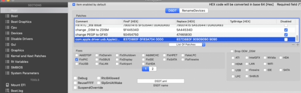

Ora mi trovo alle prese con la mappatura delle porte usb, ho eseguito tutti i passaggi, come spiegato nella guida, e vi posto il resoconto di ioreg, la cartella Origin e la EFI. Quando inserivo le chiavette usb la usb2 veniva letta da tutte le porte, la usb3 invece non da tutte, in poche parole le porte mi funzionano tutte come usb2 ma non come usb3.
iMac di Davide.zip origin.zip EFI.zip
Adesso tramite il tuo ssdt devi disabilitare
HS02,HS03,HS04,HS04,SS02,SS03,SS04
Però sei una porta oltre il limite, quindi devi scegliere una porta da far lavorare solo come 2.0 o come 3.0
Per ipotesi quella dove è collegata la tastiera
tu l'hai buttata giù così, come bere un bicchiere d'acqua.... ma visto dove è riuscito a ficcare  la port limit patch 🙂 per me o è li che si gratta la capa con il rischio di diventare calvo :classic_ohmy: o si butta.. e chissà cosa combina questa volta :default_hysterical:
