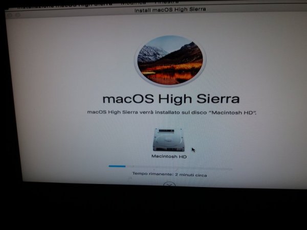

Ciao a tutti, eccomi qui a chiedervi aiuto per configurare questa mobo con high sierra (dato che ho una scheda video gtx 1060, per il momento non inserita, in quanto volevo prima installare il macosx e dopo aggiungere altri componenti ed ottimizzare il sistema.
Dopo vari tentativi in cui ho mischiato diverse informazioni reperite in rete, sono giunto al mio max risultato: lanciare l'installazione e bloccarmi con la schermata "tempo rimanente 2 minuti circa" dopo la quale il pc si riavvia e non vado più avanti.

Situazione: non è cambiato nulla, si riavvia sempre al solito punto con la scritta "2 minuti rimanenti".
  • utilizzo pendrive 2.0 in porta 2.0
  • ho provato a cambiare in altre entrate 2.0
  • ho impostato il bios seguendo alla lettera la vostra guida
  • ho provato sia con connessione lan attiva che disattiva
sempre lo stesso risultato.

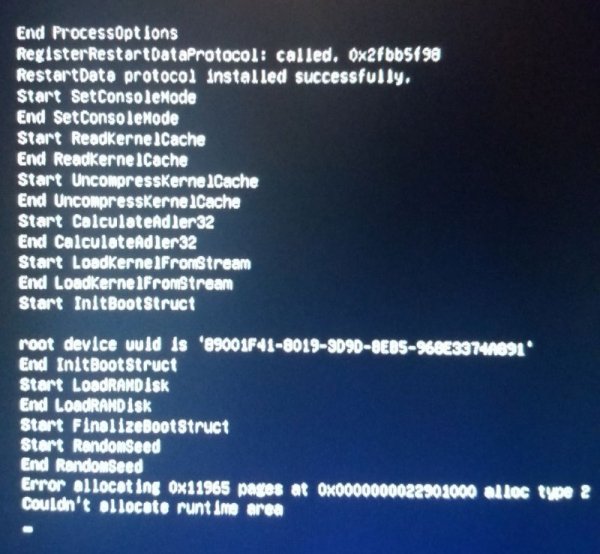

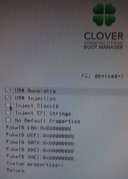

Ho notato una cosa cmq, ve la scrivo non so se possa esservi utile: se nelle impostazioni del boot di clover (PCI device) non spunto la terza casellina (Inject ClockID) non parte proprio il boot e si blocca dicendo "couldn't allocate runtime area" (allego foto esplicative)
188931317_impostazioniclover.thumb.jpg.efe28c979dca42ba3c4ae48cdd981cf3.jpg1390023560_messaggioerrore.thumb.jpg.da62d635685a3625b2f5ba417b2b5f6e.jpg
Con quella opzione spuntata (inject clockID) parte il boot, parte l'installazione e  si blocca a "tempo rimanente 2 minuti". Senza quella opzione spuntata non parte nulla e si blocca subito su "couldn't allocate runtime area" come l'ultima foto mostrata.
Dunque ho provato e mi dà sempre lo stesso errore di runtime area. (il mouse adesso funziona ma se vado a destra il puntatore va a sinistra e viceversa😅, sopra e sotto invece va bene.

La situazione è la medesima con riavvio ai 2 minuti rimanenti, tuttavia ho capito alcune cose… il file che dava l'errore di Runtime area era "AptioMemoryFix.efi", in tutte le EFI in cui era presente si bloccava subito al boot, invece sostituendolo con OsxAptioFix2Drv-free2000.efi oppure col primo che avevo io AptioMemoryFix-64.efi.  andava avanti sino all'installer. Per quanto riguarda il blocco credo più che sia un problema di hardware e non di impostazioni EFI, perché ricordando anche l'esperienza di kiko89, a lui partì quando cambiò la porta usb da 3.0 a 2.0. Le porte su cui provo io sono 2.0 però mi è venuto questo dubbio, dato che sto tentando di  installare su ssd NMVeM2, non è che per caso  possa essere questo l'elemento mal tollerato dal sistema? ora mi procuro un altro hhd ide o sata e provo a installare su quest'ultimo e vediamo che succede.

si ho provato ma non ho nessuna traccia di macOS da nessuna parte, non si è installato nulla, quindi ilSSD non parte per niente.
