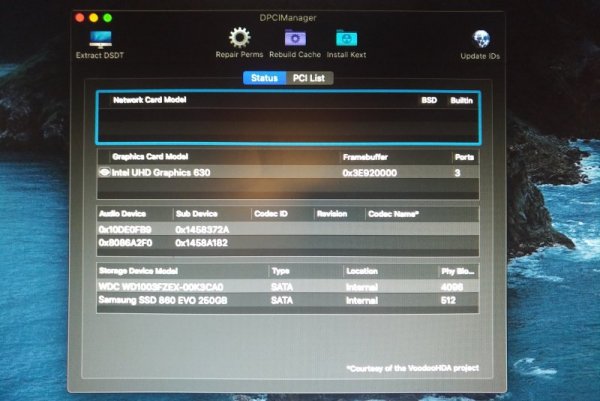

mac-dev Posted November 22, 2019 Author Share Posted November 22, 2019 (edited) ad esempio per andare avanti mi serve collegarmi ad internet, non mi va la ethernet ma non trovo guide per sistemare. come procedo? Edited November 22, 2019 by mac-dev Link to comment Share on other sites More sharing options...

Administrators Gengik84 Posted November 22, 2019 Administrators Share Posted November 22, 2019 quale kext hai messo esattamente? Posta anche la foto di dpci manager, parte status Link to comment Share on other sites More sharing options...
mac-dev Posted November 22, 2019 Author Share Posted November 22, 2019 (edited) Adesso, Gengik84 ha scritto: quale kext hai messo esattamente? Posta anche la foto di dpci manager, parte status quello che mi hai detto tu. sono andato su download ed ho messo realktekRTK8100.kext nella cartella efi/clover/kext/other poi ho riavviato, ho provato a creare l'interfaccia lan sulle impostazioni di rete ma non me lo fa fare e non va. Edited November 22, 2019 by mac-dev Link to comment Share on other sites More sharing options...
