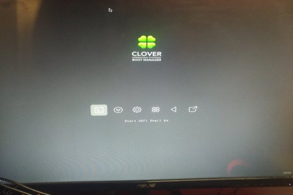

mac-dev Posted November 20, 2019 Share Posted November 20, 2019 (edited) ciao a tutti, sto installando un hackintosh catalina su una Mainboard gigabyte Z370P D3 e disco SSD. ho fatto la chiavetta ma quando faccio il boot visualizzo clover ma senza l'os catalina, all'interno però c'è ed ho seguito tutte le istruzioni. cosa può essere? grazie mille Edited November 20, 2019 by mac-dev Link to comment Share on other sites More sharing options...
Supervisor. foskvs Posted November 20, 2019 Supervisor. Share Posted November 20, 2019 Sposto in Catalina/Desktop. Allega la EFI e aggiungi le specifiche hardware in firma. Probabilmente ti manca VBoxHFS.efi o HFSPlus.efi 1 Link to comment Share on other sites More sharing options...

Supervisor. foskvs Posted November 21, 2019 Supervisor. Share Posted November 21, 2019 Togli VBoxHfs.efi da EFI/CLOVER/Drivers/UEFI Se comunque non ti vede la partizione di avvio, probabilmente non hai creato correttamente la chiavetta USB. Se si avvia e si blocca, prova con questo config.plist config.plist.zip Link to comment Share on other sites More sharing options...
mac-dev Posted November 21, 2019 Author Share Posted November 21, 2019 17 minuti fa, foskvs ha scritto: Togli VBoxHfs.efi da EFI/CLOVER/Drivers/UEFI Se comunque non ti vede la partizione di avvio, probabilmente non hai creato correttamente la chiavetta USB. Se si avvia e si blocca, prova con questo config.plist config.plist.zip 5 kB · 0 download in pratica ora vedo la partizione con scritto "installa mac os from usb" ma quando clicco lo schermo resta nero e non parte osx. a questo punto cosa faccio? aggiungo il file di config che mi hai dato tu? come lo importo in clover? grazie Link to comment Share on other sites More sharing options...
