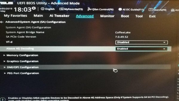

ovviamente mi aspetto che tu abbia sistemato tutti i settaggi bios coerentemente, tra cui
Intel BIOS settings
Disable:
  • Fast Boot
  • VT-d (can be enabled if you set DisableIoMapper to YES)
  • CSM
  • Thunderbolt(For initial install, as Thunderbolt can cause issues if not setup correctly)
  • Intel SGX
  • Intel Platform Trust
  • CFG Lock (MSR 0xE2 write protection)(This must be off, if you can't find the option then enable both AppleCpuPmCfgLock and AppleXcpmCfgLock under Kernel -> Quirks. Your hack will not boot with CFG-Lock enabled)
Enable:
  • VT-x
  • Above 4G decoding
  • Hyper-Threading
  • Execute Disable Bit
  • EHCI/XHCI Hand-off
  • OS type: Windows 8.1/10 UEFI Mode
  • DVMT Pre-Allocated(iGPU Memory): 64MB

Conosco il bios di quella motherboard a memoria, quindi se vuoi la integrata attiva in headless mode devi andarci manualmente nel bios, su Advanced Grapics Configuration, Abilitare iGPU multi monitor, poi salva ed esci, poi rientri e metti come Primary  output PCIE e poi come DMVT 64MB se hai display 1080p altrimenti 128MB se hai 4K
Inoltre verifica di essere sulla versione 1202 del bios, io ci sto e non ho alcun problema.

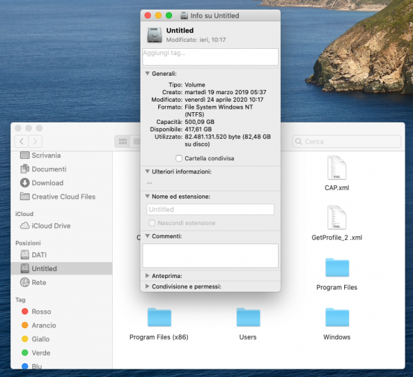

8 minuti fa, Gengik84 ha scritto:
è su stesso disco?
No sono due dischi separati, 2 SSD identici da 500GB
windows lo vedi nella gui?
No nella GUI di OpenCore no, precedentemente con Clover si
1500750764_Schermata2020-04-25alle14_51_39.thumb.png.e5b127e8ed5462f759dc31273e87fe0d.png
Edited by daveshubert
