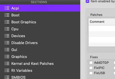

le altre opzioni se editi con clover configurator il config.plist e osservi, vedrai che le trovi, clicca su questi due <> che trovi messi in verticale

@foskvs continuo a non capire come togliere tutto In DSDT/Fixes e neanche i rename da DSDT/Patches.
AppleIntelCPUPM non serve su Skylake anche questo non mi è chiaro come farlo.

Va bene. Vai in Kernel and Kext patches e togli la spunta da AppleIntelCPUPM. Seleziona invece KernelPm.
Poi vai nella sezione System Parameters. Dove c'è Inject Kexts seleziona Yes al posto di Detect.
Poi prova ad avviare. Il config.plist sembra a posto.
