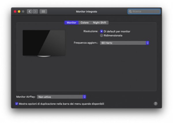

Fedeanzaf Posted November 9, 2019 Author Share Posted November 9, 2019 (edited) Riprovami questo nel config non mettere alcuna patch acpi a riguardo Idem come prima, batteria sempre a 0%, audio funzionante, tolto tutti i fixes ACPI nel config. Allego ioreg Ora che guardo però, togliendo il fix del PNLF ovviamente non mi rileva monitor correttamente.. sarà da sistemare anche questo o rimetto il fixes? Alcuni li devo lasciare o devo toglierli tutti? Non funziona neanche più il controllo luminosità con Fn+tasti modificatori, mentre prima andava con AddPNLF MacBook Pro di Federico.ioreg.zip Edited November 9, 2019 by Fedeanzaf Link to comment Share on other sites More sharing options...

Fedeanzaf Posted November 9, 2019 Author Share Posted November 9, 2019 Si okay, certo che togliendo il fixes non funziona il resto. Visto che mi avevi detto di togliere i fixes nel config li ho tolti tutti... Posso rimettere AddPNLF allora... giusto? Quali non vuoi? ---------- Post Merged at 06:19 PM ---------- Provo ad avviare l'installer e ti dico Link to comment Share on other sites More sharing options...
Administrators Gengik84 Posted November 9, 2019 Administrators Share Posted November 9, 2019 si si e comunque è appunto normale perchè non ho messo nulla per la luminosità Link to comment Share on other sites More sharing options...
