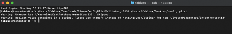

Administrators Gengik84 Posted May 16, 2021 Administrators Share Posted May 16, 2021 Scarica il validator e correggi il config Link to comment Share on other sites More sharing options...
Rosarioxx Posted May 16, 2021 Author Share Posted May 16, 2021 Ho rimosso i primi due eliminando i Custom Entries, ma ora non so cosa fare con questi due erroi Link to comment Share on other sites More sharing options...

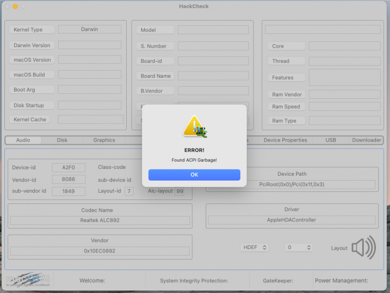

Rosarioxx Posted July 12, 2021 Author Share Posted July 12, 2021 Ragazzi da cosa può dipendere questo errore? potrebbe avere a che fare con il dsdt? Link to comment Share on other sites More sharing options...
Administrators Gengik84 Posted July 12, 2021 Administrators Share Posted July 12, 2021 Penso proprio di si... mi suona anche strano che tu usi un DSDT ero rimasto a ssdt... Link to comment Share on other sites More sharing options...
Rosarioxx Posted July 12, 2021 Author Share Posted July 12, 2021 2 hours ago, Gengik84 said: Penso proprio di si... mi suona anche strano che tu usi un DSDT ero rimasto a ssdt... Ehmmm si, MaLd0n ha pachato il mio DSDT specifico per l'hardware che ho in firma, ma credo che qualcosa si andata storta nel riconfigurare oc. (Spero non sia vietato😬) Link to comment Share on other sites More sharing options...
Administrators Gengik84 Posted July 12, 2021 Administrators Share Posted July 12, 2021 non ti serve a nulla quel dsdt..ma proprio a nulla e anzi è molto controproducente per molti aspetti il posto idoneo è il cestino... Link to comment Share on other sites More sharing options...
Rosarioxx Posted July 12, 2021 Author Share Posted July 12, 2021 1 hour ago, Gengik84 said: non ti serve a nulla quel dsdt..ma proprio a nulla e anzi è molto controproducente per molti aspetti il posto idoneo è il cestino... Ma com'è che cerco di documentarmi su DSDT, SSDT, ACPI, molti pareri e voci completamente di scordanti, per quanto mi sforzi non riesco a capire na mazza. Quindi ritieni che sia meglio non utilizzare dsdt pachato, ma solo gli ssdt, relativi al porting usb e alla mobo? Scusa l'ignoranza! Link to comment Share on other sites More sharing options...
Administrators Gengik84 Posted July 12, 2021 Administrators Share Posted July 12, 2021 il discorso è che un DSDT è una tabella estremamente statica e differenza degli ssdt oggi non sono più i tempi dove anche gli oem avevano un DSDT che comprendeva il 90% del tutto e giusto un paio di ssdt più o tre... Se chi crea le acpi nel tempo si sono affidati a molti più ssdt rispetto a prima, ci sarà un motivo, no? inoltre il problema è che è bios dipendente, altro problema è quando viene, detto alla bona, riscritto sopra a quello originale da parte del bootloader etc etc... 44 minuti fa, Rosarioxx ha scritto: Quindi ritieni che sia meglio non utilizzare dsdt pachato, ma solo gli ssdt, relativi al porting usb e alla mobo? Esatto SSDT-Basic e ssdt mappatura, niente di più... Link to comment Share on other sites More sharing options...

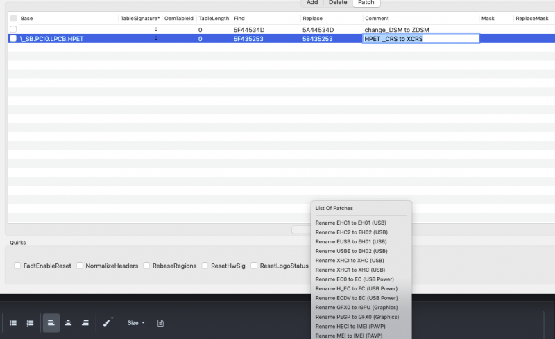

Rosarioxx Posted July 12, 2021 Author Share Posted July 12, 2021 Grazie @Gengik84 un'pò di chiarezza in mille post letti, ma ho un'altro dubbio. Ho letto delle patch che si applicano direttamente su clover o OC addirittura c'è un'elenco nella parte inferiore di OC, nella sezione ACPI, come faccio a sapere se è quali sono necessari nel mio o nelle diverse schede madri esistenti? Link to comment Share on other sites More sharing options...
Administrators Gengik84 Posted July 12, 2021 Administrators Share Posted July 12, 2021 sinceramente non metterei quel rename che in caso andrebbe abbinato a un altro eventuale SSDT il discorso è questo, da ormai molto tempo, da skylake in poi non ci sono più problemi su HPET quindi conflitti irq etc.. Non necessiti alcuna modifica a riguardo visto che hai una Z370 coffelake Pensa che più sei minimale, mirato e pulito meglio è... Non farti influenzare dai rename nel menù a tendina rename XHC non ti servono, sei già ok nativamente nelle tue acpi Rename EC è preferibile non usarlo andando a iniettare un device EC (Basic fa anche questo) lasciando separato tutto il discorso ( la patch diciamo unisce alcune cose al livello acpi portando alcuni caricamenti su macOS) Rename GFX0, PEG, IMEI ormai non servono più in quanto fa tutto a un livello superiore e migliore AppleALC, Lilu e WEG Rename EHC, USBE sono obsoleti per te in quanto non hai controller usb 2.0 ma è tutto gestito da XHC. questi rename sono per vecchi hardware (Broadwell o precedenti) Con SSDT-Basic non hai, di fatto, nemmeno l'obbligo del rename a ZDSM anche se questa patch alla fine può essere utile per il fatto che tutti i _DSM originali nelle tue acpi sono scritti per windows Link to comment Share on other sites More sharing options...

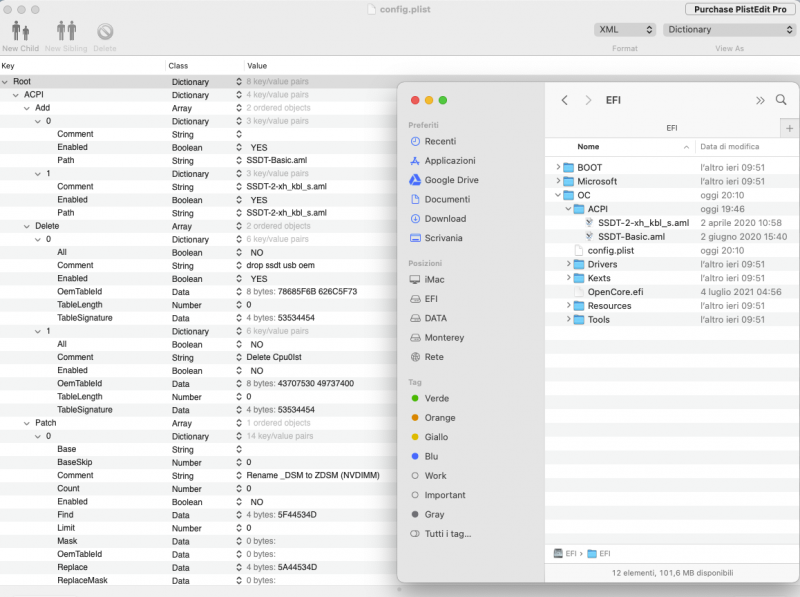

Rosarioxx Posted July 12, 2021 Author Share Posted July 12, 2021 (edited) 1 hour ago, Gengik84 said: SSDT-Basic e ssdt mappatura, niente di più 🙂 se poi su monterey hai quel problema, devi solo seguire il discorso che ti fece @antuneddu quindi devi trovare il path da mettere in DeviceProperties e iniettare quel determinato valore questo è tutto, poi in caso allega ioreg per controllare Qualche tempo fa controllasti tu stesso la mia cartella efi, sulla cartella acpi di oc ho due file SSDT-Kaby_CoffeLake e SSDT-2-xh_kbl_s, non ho SSDT-Basic. Si si controlliamo IOReg facciamo decollare sta carriola!!!!😆😆 iMac.zip Edited July 12, 2021 by Rosarioxx Link to comment Share on other sites More sharing options...
Administrators Gengik84 Posted July 12, 2021 Administrators Share Posted July 12, 2021 ah ok, non ricordavo ma di fatto Basic va bene ovunque da skylake in poi e anche su portatili ssdt kabylake non è caricato, ricontrolla per bene se è abilitato sul config e se è corretto il rename a ZDSM, oppure scarica Basic e metti questo la mappatura invece mi sembra correttamente caricata Link to comment Share on other sites More sharing options...
Rosarioxx Posted July 12, 2021 Author Share Posted July 12, 2021 (edited) 25 minutes ago, Gengik84 said: ah ok, non ricordavo ma di fatto Basic va bene ovunque da skylake in poi e anche su portatili ssdt kabylake non è caricato, ricontrolla per bene se è abilitato sul config e se è corretto il rename a ZDSM, oppure scarica Basic e metti questo la mappatura invece mi sembra correttamente caricata Sul config è dichiarato ma sul rename non ho nulla, il rename zdsm bisogna inserirlo su ACPI\PATCH? nello screeshot che ho caricato nel post sopra si vedono tutti i rename inseriti, mi pare che ci sia in fondo alla lista di cui parlavamo prima. Sui Quiriks di acpi devo selezionare qualcosa? tipo RebaseRegions? Ti ho allegato il config. Comunque spiegami se c'è qualcosa che non va, poi mettiamo ssdt-basic config.plist.zip Edited July 12, 2021 by Rosarioxx Link to comment Share on other sites More sharing options...
Administrators Gengik84 Posted July 12, 2021 Administrators Share Posted July 12, 2021 niente RebeaseRegion... meglio evitarlo e poi non usi DSDT si la patch devi inserirla in ACPI/Path infatti nel tuo config la path è mancante Link to comment Share on other sites More sharing options...
Rosarioxx Posted July 12, 2021 Author Share Posted July 12, 2021 (edited) 51 minutes ago, Gengik84 said: niente RebeaseRegion... meglio evitarlo e poi non usi DSDT si la patch devi inserirla in ACPI/Path infatti nel tuo config la path è mancante Sapevo che c'era qualcosa che non andava, la patch è "DSM TO ZDSM"? Ok ora la inserisco, poi cambio con SSDT-BASIC e riallego IOReg vediamo se lo carica. Ho allegato IOReg con ssdt-basic iMac.zip Edited July 12, 2021 by Rosarioxx 1 Link to comment Share on other sites More sharing options...
Administrators Gengik84 Posted July 12, 2021 Administrators Share Posted July 12, 2021 Si la patch è quella, dovresti mettere Enabled Yes ma comunque va bene anche così, Basic carica a prescindere da questo ora sei ok, in caso puoi provare la soluzione di @antuneddu riguardo a deviceProperties Link to comment Share on other sites More sharing options...
