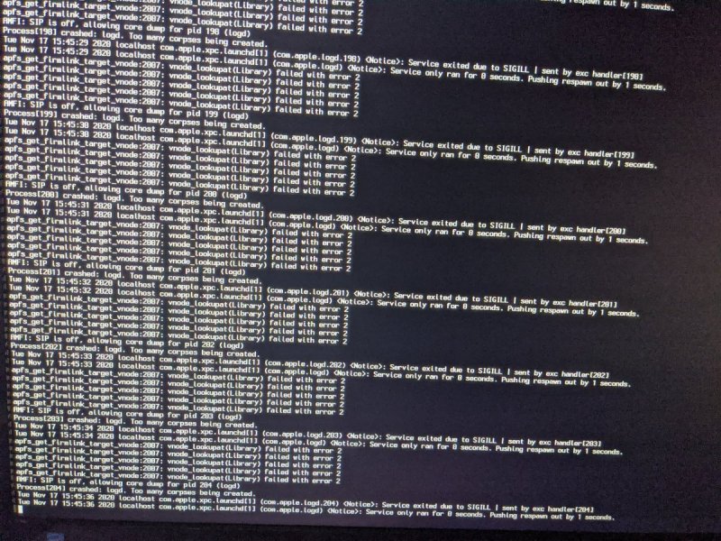

Rosarioxx Posted November 17, 2020 Author Share Posted November 17, 2020 (edited) Ho fatto dei progressi, ho inserito i Quirks della mia scheda madre del config.plist ed aggiunto openruntime nella cartella efi, ora si avvia dopo pochi secondi compare una schermata fucsia e poi si spegne il monitor e rimane così.... Help..Efi Test pedrive.zip Update 1.0. sono riuscito a far partire l'installazione dopo aver aggiornato i kext.. vi tento aggiornati Update 2.0 installazione completata, ma.... non si avvia mi da l'errore dell'immagine che ho postato Help @iCanaro Edited November 17, 2020 by Rosarioxx Link to comment Share on other sites More sharing options...
Support Team iCanaro Posted November 17, 2020 Support Team Share Posted November 17, 2020 stai avviando da preboot? Link to comment Share on other sites More sharing options...
Support Team iCanaro Posted November 17, 2020 Support Team Share Posted November 17, 2020 poi a scanso di equivoci o bugs farei un po' più di pulizia in tua EFI in drivers UEFI lascerei i soli Openruntime, Apfsloader e VboxHfs nei kexts others toglierei il FakeSMC di RM con tutti i suoi plugin e inserirei solo VirtualSMC per il monitor hardware, tranquillo che poi ci si riesce lo stesso con altro Link to comment Share on other sites More sharing options...

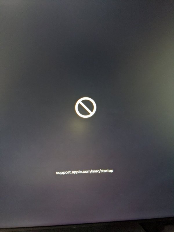

Rosarioxx Posted November 18, 2020 Author Share Posted November 18, 2020 (edited) Un'altro passo in avanti, sono riuscito ad ultimare l'installazione e sono arrivato alla scrivania... ora con questa efi riesco ad accedere solo tramite il preboot, se avvio normalmente mi si riavvia. Poi come faccio ad installare clover su Big? mi dice il pacchetto non è compatibile con questa versione di macos e mi chiude l'installazione. Ho già dato il comando master disable da terminal.... EFI.zip Edited November 18, 2020 by Rosarioxx Link to comment Share on other sites More sharing options...
Support Team iCanaro Posted November 18, 2020 Support Team Share Posted November 18, 2020 2 minuti fa, Rosarioxx ha scritto: ora con questa efi riesco ad accedere solo tramite il preboot BS si avvia solo da Preboot e punto; non è opzionale come catalina. 3 minuti fa, Rosarioxx ha scritto: Poi come faccio ad installare clover su Big? mi dice il pacchetto non è compatibile con questa versione di macos e mi chiude l'installazione devi scaricare da Clover news che ho in firma, ultimo pacchetto all in cui sono stati risolti i problemi installazione su BS poi che ti serve installare, se hai EFI funzionante, basta la copi nella EFI disco che intendi utilizzare Link to comment Share on other sites More sharing options...

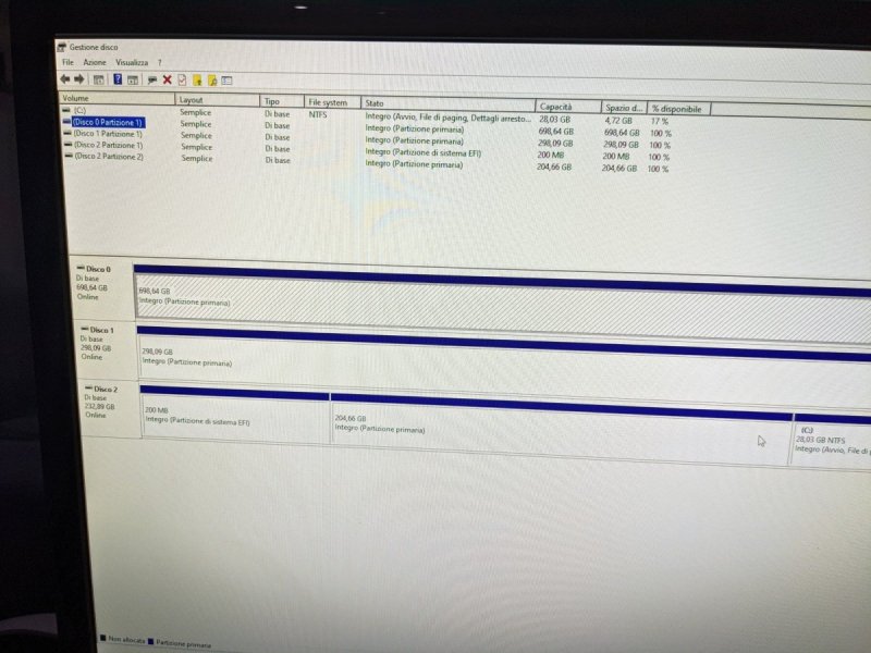

Rosarioxx Posted December 4, 2020 Author Share Posted December 4, 2020 Ragazzi ho un problema dopo aver installato un software Windows per visualizzare le partizioni di Osx, non mi parte più BigSur, ma il problema più grande è che quando provo a reinstallare da pendrive non mi vede più i dischi, mi da solo la pendrive. Pensavo che il disco si fosse guastato, ma non è così infatti dal software per partizionare di Windows riesco a vedere tutte e tre i dischi e le partizioni? Cosa può essere successo? Link to comment Share on other sites More sharing options...
Administrators Gengik84 Posted December 5, 2020 Administrators Share Posted December 5, 2020 da windows riesci a formattarlo? Link to comment Share on other sites More sharing options...
Rosarioxx Posted December 5, 2020 Author Share Posted December 5, 2020 (edited) Credo di si posso eliminare e ripartizionare, ma ho paura che poi non parta neanche windows poichè stanno sullo stesso disco 2 Edited December 5, 2020 by Rosarioxx Link to comment Share on other sites More sharing options...
Administrators Gengik84 Posted December 5, 2020 Administrators Share Posted December 5, 2020 i file di boot di windows sono sempre nella EFI, la partizione ha solo "cose" legate a macos Link to comment Share on other sites More sharing options...

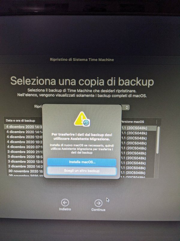

Rosarioxx Posted December 5, 2020 Author Share Posted December 5, 2020 Nonostante abbia cancellato tutto continuava a non ripartire, per esclusione ho dedotto che fosse un problema di bios. E così era ho ripristinato la configurazione iniziale e poi ho ricaricato quella per macos, ora nella fase di installazione vedo tutti i dischi... vuoto ma lo vedo 😄 Ma ho notato una stranezza, quando sono andato per ripristinare il backup tramite time machine mi è apparso l'errore in foto. Link to comment Share on other sites More sharing options...
Administrators Gengik84 Posted December 5, 2020 Administrators Share Posted December 5, 2020 il backup importalo dopo aver installato 1 Link to comment Share on other sites More sharing options...

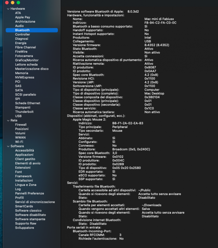

Rosarioxx Posted December 25, 2020 Author Share Posted December 25, 2020 Ma per quanto riguarda il bluethoot c'è qualche possibilità? mi da molti problemi il mouse originale apple si connette e disconnette di continuo, ho allegato la mi config. Link to comment Share on other sites More sharing options...
Administrators Gengik84 Posted December 28, 2020 Administrators Share Posted December 28, 2020 prova a resettarlo sulla tastiera tieni premuto shift+ctrl+alt clicca su icona del BT nel finder, vedrai un menù Debug, cliccaci e poi clicca su "Ripristina modulo BT" riavvia Link to comment Share on other sites More sharing options...
Rosarioxx Posted December 31, 2020 Author Share Posted December 31, 2020 (edited) On 12/28/2020 at 8:57 PM, Gengik84 said: prova a resettarlo sulla tastiera tieni premuto shift+ctrl+alt clicca su icona del BT nel finder, vedrai un menù Debug, cliccaci e poi clicca su "Ripristina modulo BT" riavvia Ho fatto ma niente non c'è verso di farlo funzionare, non mi fa la ricerca delle periferiche, mentre su Windowzz funziona e collega anche il mouse apple. Ho provato a copiare su clover IntelBluetoothInjector e IntelBluetoothFirmware, sembra che abbia fatto un passo avanti, sono riuscito a collegare il mouse ma va molto lento ed a scatti. Edited December 31, 2020 by Rosarioxx Link to comment Share on other sites More sharing options...

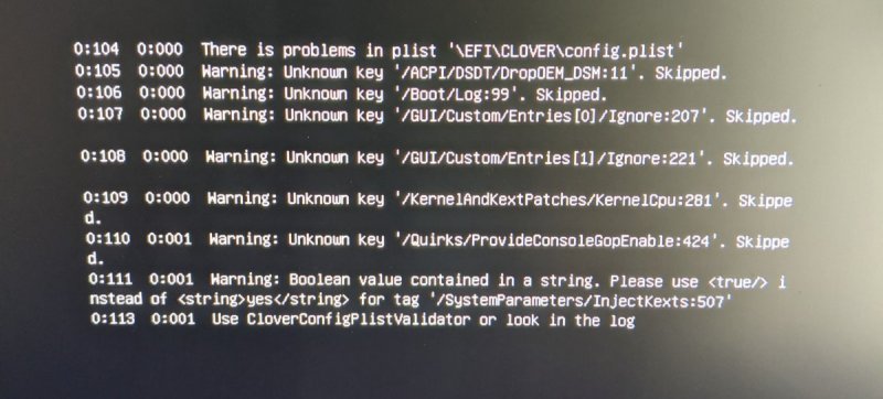

Rosarioxx Posted May 16, 2021 Author Share Posted May 16, 2021 (edited) Ragazzi ho appena aggiornato clover e i vari kext, e mi è spuntato questo errore all'avvio, come posso risolvere? A parte questo è da un'pò che non appena lascio il pc in stop mi si resetta il bios, non so se possa dipendere dall'ultimo update di bigsur o dal fatto che ho reinstallato win in un'altro hdd. EFI.zip Edited May 16, 2021 by Rosarioxx Link to comment Share on other sites More sharing options...
