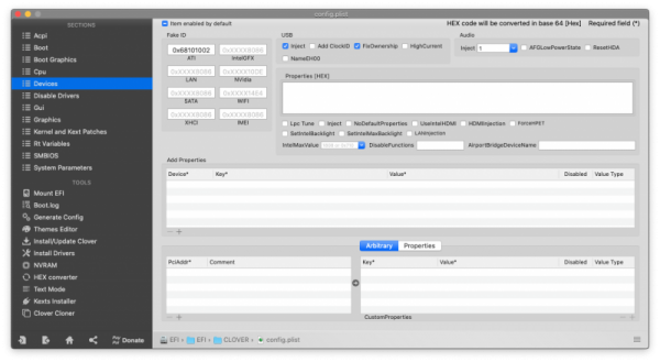

Come dicevo ce l'ho anche io , e funziona senza Whatevergreen.kext , l'unica cosa è che ho dovuto mettere il fakeID=0x68101002 altrimenti non viene correttamente riconosciuta.
As I said I have it too, and it works without Whatevergreen.kext, the only thing is that I had to put fakeID = 0x68101002 otherwise it is not correctly recognized.
1335065868_Schermata2019-11-19alle21_37_56.thumb.png.538979a3f551bee51ea6a774f8ba0627.png
