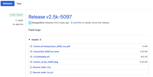

Puoi estrarre i soli file di boot come suggerito da eniac
o puoi scaricare la iso compressa di clover, decomprimerla e prendere da li solo i file che servono
