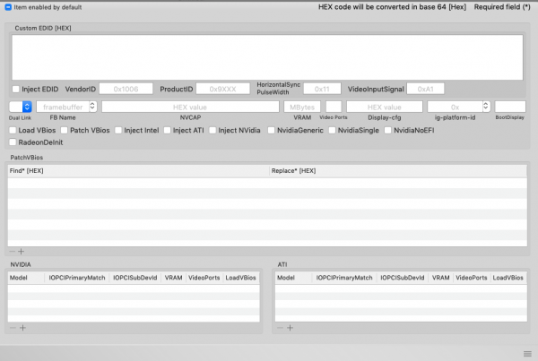

Buonasera a tutti, vorrei cercare di iniettare la grafica da clover, come si faceva un tempo, per la mia configurazione. (controllate se abbia scelto la sezione corretta)
Chiedo consiglio a voi, se potete dirmi da dove iniziare, per poter far girare la RX590 in firma - collegata via DisplayPort - (e la UHD630 per solo calcolo - senza uscita video) senza whatevergreen, avendo letto da qui che può migliorare le prestazioni in Metal/OpenCL, quindi perché non provare? Così nel frattempo imparo qualcosina di nuovo
Forse sfruttando il log che si ottiene premendo F2 dalla GUI (preboot.log) di clover riesco ad ottenere il Device ID? oppure avviando in safe mode (-x) e controllare il system profiler? (come trovo da questa guida del 2013 di Slice? secondo me datata...)
Vi mando una foto della mia attuale sezione "Graphics" - per ora vuota, perché ci pensa WeG - e vi chiedo di segnalarmi quali sono (per quanto possibile) gli step da intraprendere per mappare la grafica come si faceva un tempo
Inoltre, grazie al lavoro di Gengik84 ho usato i suoi SSDT_Kabylake_CoffeLake, e mi chiedo, questi influiscono per quanto riguarda la mappatura della grafica? Ricordo che l'unico rename necessario era change _DSM to ZDSM, e nessun altro doveva esser presente, quindi in qualche modo erano già "integrati" in quell SSDT tutto il resto dei rename o WhateverGreen lavora in parallelo rispetto a quello che fa SSDT_Coffelake?
Vorrei tanto chiarire in merito, accetto consigli ben volentieri
Grazie, buon hack!

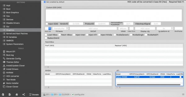

Riesumo questo thread giusto per capire una cosa...A23SS4NDRO sei poi riuscito a far funzionare la DP? ...per la cronaca...sto "rifacendo" il mio hack in firma (desk)...e riesco a bootare egregiamente senza weg ne tantomeno -disablegfxfirmware... sto usando ssdt di Gengik84 e, per ora, nessun DSDT in quanto PER ADESSO, e facciamo 8 corna, mi funziona tutto... (unica cosa, in resoconto di sistema, come controller nvme, mi vede un "generic ssd" nella sezione NVMexpress...ma comunque l'm.2 lo riconosce..nome marca seriale e mi da un link a 8GT/s..quindi credo sia solo fuffa/bellezza) ...ps ho iniettato nel config la uhd630 con id e device per il mio piccolo 9600k per avere quicksync... per la cronaca...il tutto su una RX 580 Nitro+ con firmware della special ed. (identico, cambia solo che è un pò più pompata in mhz)... in hdmi funziona perfettamente...ma mi sarebbe piaciuto usare la DP...qualcuno ha provato o è riuscito?! 🙂  Saluti
Risolto, ora funzionano tutte le porte! DP/DP/HDMI/HDMI/DVI ...e, ripeto, senza weg (provato prima con -wegoff per sicurezza..poi rimosso proprio...) e senza -disablegfxfirmware.... le uniche flag che ho come boot arg sono: dart=0 darkwake=0 slide=0 ho risolto iniettando il framebuffer in clover configuration come in foto!...
 1102837441_Schermata2019-11-26alle22_35_05.thumb.png.727b327c9b68b7c96e10c0d44cc46ef4.png
e voilà tutto funziona... 🙂 magari può essere utile......

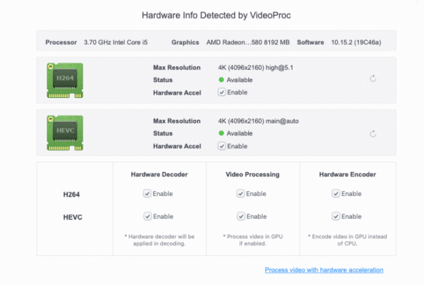

Assolutamente si, igpu attiva in bios, "caricata" con ig-platform.id e riconosciuta da osx 🙂 🙂
e amd riconosciuta da videoproc...con codifiche attive...

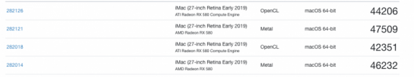

se vuoi, hai voglia, ti passo la mia efi così gli butti un occhio 🙂 ...avvia perfettamente...unica cosa, non avendo più weg, mi fa le "noiose righette viola" 🙂  ...si al volo...ma le mie prestazioni non sono "alte" xD
 808779722_Schermata2019-11-26alle23_02_55.thumb.png.814c7f1a33bb46ccfbb01b479ba1a99e.png
le due "più alte" sono SENZA weg... unica cosa che in realtà non funziona...ma credo non funzionerà mai...(per lo meno con sk.video polaris) è Netflix su safari (con Catalina intendo...con Mojave funzionava tutto perfettamente)
