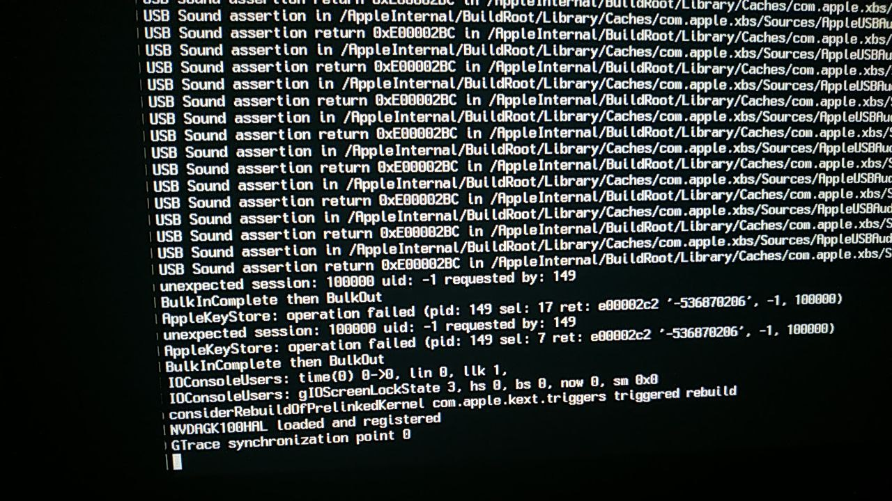

A23SS4NDRO Posted June 15, 2021 Author Share Posted June 15, 2021 (edited) 11 hours ago, carlo_67 said: Questo lo faceva anche sulla mia x58, l'ho dovuto abilita anche io Ottimo, sono contento che sei riuscito a sistemare Lato ACPI, hai per caso problemi con l'audio se non sistemi con SSDT-HPET e rename _CRS to XCRS? Perché non appena applico quel rename _CRS, sia se lo metto globale (rinomina ogni istanza di _CRS to XCRS) sia se lo metto locale solo per _SB.PCI0.LPCB.HPET con la feature di opencore "Base" dove lui va ad effettuare la rinomina andando prima a cercarsi il percorso, in entrambi i casi l'audio va ed è tutto ok, poi dopo neanche 2 minuti si riavvia Disattivando questo rename _CRS invece questo riavvio non sussiste, ma ci mette molto più ad avviarsi fermandosi per un po' di tempo su questa schermata: Edited June 15, 2021 by A23SS4NDRO Link to comment Share on other sites More sharing options...
Moderators carlo_67 Posted June 15, 2021 Moderators Share Posted June 15, 2021 non uso HPET-ssdt prova a toglierlo e seleziona qui Link to comment Share on other sites More sharing options...
