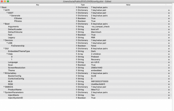

Poi ho rimesso SMBIOS 11,2 e -no_compat_check.
Ho rimosso inoltre la port patch limit e USbinjectall tempo fa, entrambe non servivano. Lilu mi bloccava su kext stall - IOresources come potete vedere dagli screenshot passati nel topic, che penso ora si possa cambiare "High Sierra" del titolo con "Mojave".

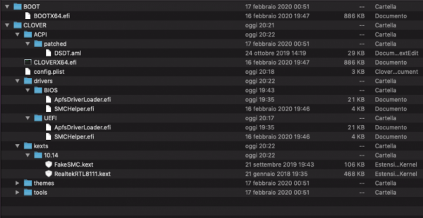

Mando uno screen della cartella clover e aggiungo config.plist - il DSDT in utilizzo non è assolutamente mandatorio per avviare ma può far comodo per togliere roba in eccesso di hardware legacy così datato (parliamo di un pc del 2009-2010, CPU i3 540 su H67 come chipset che parte con Mojave o anche catalina grazie a GT710)

Aggiornamento: Rimosso FwRuntimeServices.efi e OcQuirks.efi, non necessari per avvii legacy.
Ho sfoltito la EFI in maniera "estrema" tanto che ora utilizzo 2 driver e 2 kext in croce
Anche il config l'ho risistemato. Rimuovendo i Seriali, ecco cosa rimane 😄

Ho preso l'occasione per rimuovere la cartella /EFI/CLOVER/drivers/UEFI lasciando solo /EFI/CLOVER/drivers/BIOS con all'interno solo ApfsDriverLoader.efi, tutti gli altri non servivano, neanche Apfsdriverloader.efi nella cartella UEFI.
La EFI quindi è la stessa, (solo senza la folder UEFI e con clover aggiornato) alla fine ho provveduto a ricambiare la cartella Other in 10.14 e al riavvio successivo tutto ok.

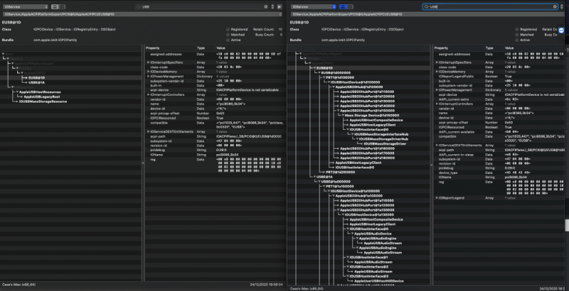

Tuttavia, solo la tastiera PS2 funziona (non capisco perché se avvio clover le USB vanno - non ho aggiunto o tolto nessuna kext e nessuna modifica ACPI) mentre con OpenCore non va
Allora mi sono collegato in teamviewer per postare a riguardo
Allego anche ACPI pulite, ioreg di Clover, ioreg di OpenCore, e le due EFI di Clover, e di OpenCore
iMac Clover 5127.zip iMac OpenCore 0.6.4.zip EFI-OpenCore-0.6.4.zip EFI-Clover.zip
